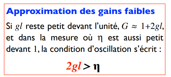

Alors y a un truc que je ne comprend pas concernant les approximations des gains faibles.
2gl représente la courbe en cloche. Il est dit que le gain est proportionnel à l'inversion de population, et qu'il se représente par une courbe en cloche. Donc 2gl représente le gain.
Or normalement la condition de fonctionnement du laser suppose que les pertes (η) dûes à l'absorption soient au moins compensées par l'amplification laser (le gain donc 2gl).
Donc pour moi logiquement 2gl > η pour que le laser fonctionne. De plus en regardant le schéma p6 de la fiche avec la courbe, c'est seulement quand 2gl > η que les oscillations sont possibles.
Donc je ne comprend pas pourquoi dans l'approximation des gains faibles, la condition d'oscillation est 2gl < η.
(Puisque juste en dessous on dit notamment que pour respecter cette condition, on peut augmenter g et l, et diminuer les pertes).
Voilà j'espère avoir été claire, merci d'avance :soldier:

Messagepar Amandab » 03 Nov 2019, 15:41
Bonjour ! :einstein:
Je ne sais pas où tu as pu voir écrit que la condition d'oscillation s'écrivait mais dans la ronéo de l'année dernière et dans le diapo du prof, il est bien écrit qu'elle s'écrit :
En espérant avoir pu répondre à ta question, bon courage ! :soldier:

Messagepar Zélus » 03 Nov 2019, 16:55
Parfait merci, alors il y a une errata p6 de ta fiche sur le laser :)

Messagepar Amandab » 03 Nov 2019, 20:17
Tout-à-fait
Désolée, je vais noter ça dans les errata
