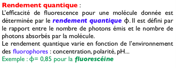

Saluutttt, alors j'ai une petite question, dans le diapo du prof lorsqu'il parle de rendement quantique il dit que c'est le nombre de photons émis sur le nombre de photons absorbé et que cela permet de voir l'efficacité de la florescence. Moi j'avais plutôt compris que pour l'efficacité de la fluorescence ont utilise le rendement de fluorescence ou c'est le nombre de photons émis par fluorescence sur le nb de photons émis. Voila jasper sue j'ai été assez compréhensible, merci d'avance <3 :)

*nombre de photons absorbés pour la fin

je me permets de me rajouter, je me suis posée la même question :)
je ne comprends pas non plus pourquoi, puisque le prof définit le rendement quantique comme "l'efficacité de fluorescence" (voir l'image jointe en haut), on ne prend pas uniquement en compte le nombre de photons émis par fluorescence.
En gros, il nous dit que : rendement quantique (efficacité de fluorescence) = nb de photons émis / nb de photons absorbés. Mais dans le nb de photons émis il semble prendre en compte tous les photons émis et pas particulièrement ceux par fluorescence, pourtant on parle bien de l'efficacité de fluorescence non ? ou peut être que pour lui c'est tellement évident qu'il ne le spécifie pas je ne sais pas :)

Bonjour ! :einstein:
Alors la notion de rendement quantique de fluorescence n'a pas été évoquée l'année dernière, donc je ne puis me référer à ce qu'a dit le prof.
Cependant, pour moi il n'est pas faux de dire que le rendement quantique indique l'efficacité de la fluorescence, tout simplement parce que dans le rendement quantique on calcule le nombre de photons émis sur le nombre de photons ("total") absorbés, du coup même si ces photons émis peuvent aussi l'être par phosphorescence, quelque part on regarde les photons émis par fluorescence.
Le rendement quantique de fluorescence n'ayant pas été défini dans le diapo et la ronéo de l'année dernière, je me réfère à ce qui avait été dit il y a 2 ans. Du coup, effectivement le rendement quantique de fluorescence est plus spécifique à la fluorescence, mais comme je l'ai dit, pour moi ce n'est pas faux de dire que le rendement quantique mesure m'efficacité de la fluorescence.
Je poserai soit la question avant le cours en amphi si l'on envoie une vague de questions d'ici-là, soit en fonction de ce que dit le prof cette année !
J'espère que c'est mieux pour vous, bon courage ! :soldier:
