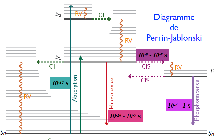

Salut, concernant les qcm de fin de cours de la Ronéo de l'an dernier, je ne comprends pas l'item "le temps de relaxation des molécules excitées vers le plus bas des sous niveaux S1 est plus court que le temps d'absorption", je ne comprends pas pourquoi il est au contraire, plus long parce que dans le Cours on a E absorbée > E émise <=> h*fréquence (absorbée) > h*v (émis) donc la fréquence (= "le temps" ?) est plus importante pour l'absorption
et donc l'émission (= relaxation ?) se fera moins rapidement ? qu'est ce qui ne va pas dans mon raisonnement svp ? Merci d'avance :)

En fait, d'une part tu ne peux pas dire que le temps est égal à la fréquence étant donné que la fréquence est inversement proportionnelle au temps (la fréquence est en pendant que le temps est exprimé en s).
Par ailleurs, ici il fallait fonctionner en fonction du diagramme de Perrin-Jablonski, en efft, sur ce graphique tu vois que l'ordre de grandeur de l'absorption est de tandis que l'ordre de grandeur de la fluorescence est de à .
Ainsi, tu vois bien que le temps d'absorption est plus court que le temps de relaxation :wink2:
