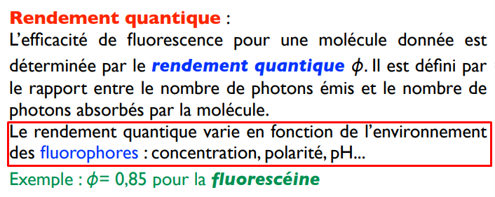

Sur le diapo du prof, il est bien précisé que le rendement quantique dépendait de l'evt du fluorophore :
En fait le rendement quantique dépendra certes du fluorophore mais pour un même fluorophore il dépendra de l'environnement dans lequel il se trouve ! :glasses-nerdy:
En espérant que ce soit plus clair pour toi, bon courage ! :soldier:

Yes je suis d'accord, mais concrètement juste en dessous il nous donne un rendement fixe pour la fluorescéine.
Tu crois que par exemple un item comme: "le rendement quantique de la fluorescéine est de 0.85" serait à compter faux ? Parcequ'il pourrait varier ?

Le prof ne fera jamais d'item tel quel, il fixera toujours un evt donné, avec une T°C, une pression etc.
S'il faisait un QCM (et franchement j'en doute fort, il est clairement pas du genre à vous faire apprendre des valeurs par coeur, sauf des valeurs comme la vitesse de la lumière/du son), il ferait "dans un evt dont les caractéristiques sont constantes, le rendement quantique d'un fluorophore est constant"
Mais comme je te dis, je pense vraiment vraiment pas que le professeur fasse un QCM de ce type, il ne fait qu'un QCM sur le cours sur l'effet LASER, ainsi pour tester vos connaissances il fera des QCMs sur des notions plus globales du cours, tu vois ce que je veux dire ?
