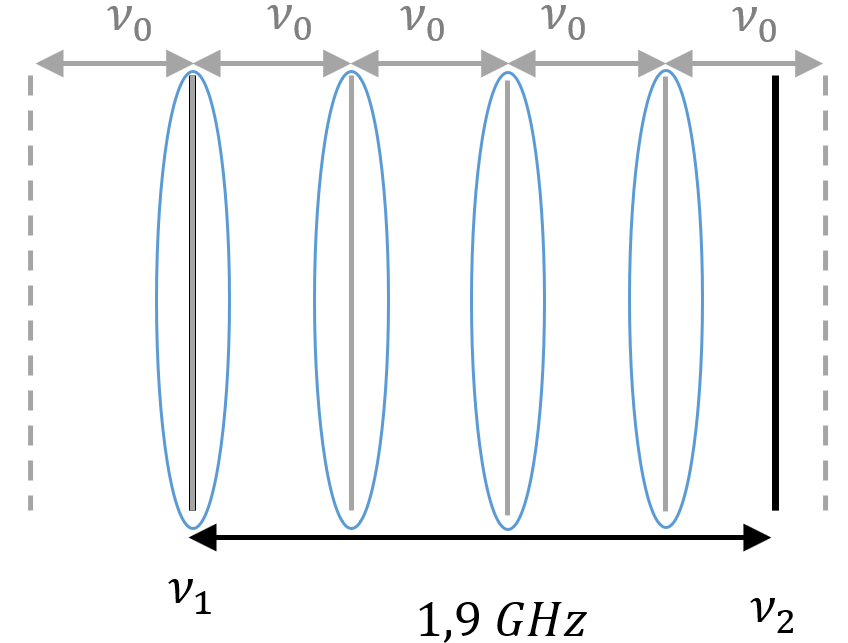

Salut , j'ai deux questions :
1) déjà je ne vois pas trop la différence entre nombre de pic et nombre de modes → est ce qu'on considère que nombre de pics = nombre de modes ?
2) Lorsqu'on nous demande le nombre de modes possible ça sera TOUJOURS 2 modes possible → le mode trouvé via le calcul ex (1Ghz/ 0,1 GHz = 10) ET 11 mais ça peut pas être 2,3,4,5,6,7,8 ou 9 . Donc nombre possible ici c'est 10 et 11 uniquement et mode max c'est 11 ??
merci de bien vouloi rméclairer

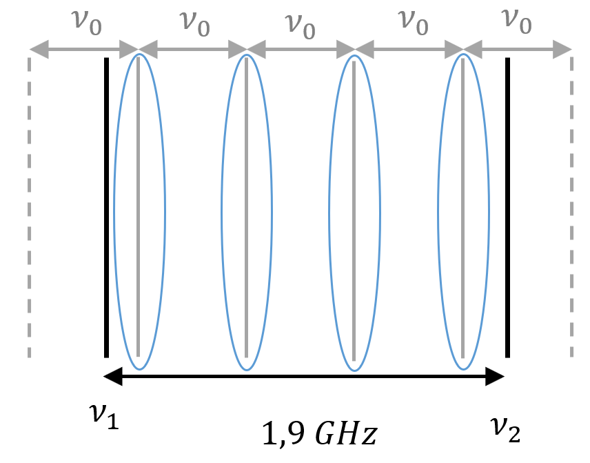

Messagepar Amandab » 12 Nov 2019, 11:29
Bonjour ! :einstein:
Pour ta première question, qu'entends tu quand tu parles de pics ?
Ensuite, concernant ta deuxième question, tout dépendra de la situation, de la valeur de ton intervalle sur lequel le gain l'emporte sur l'absorption et de la valeur de ta fréquence fondamentale. Imaginons que tu aies une fréquence fondamentale et que la valeur de ton intervalle sur lequel le gain l'emporte sur l'absorption vaut , alors tu auras de manière schématique :
Tu vois bien que sur ces schémas, que peu importe la manière dont sont placés les modes actifs par rapport à ton intervalle, tu auras 4 modes actifs (et non pas 3 ou 4).
Cependant, si l'intervalle avait été de 2 GHz tu aurais eu 4 ou 5 modes actifs
Est-ce que c'est plus clair pour toi ?
