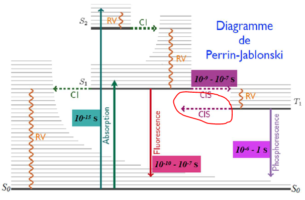

Messagepar lisamniotique » 05 Nov 2019, 17:27
Sur le diagramme je ne comprends pourquoi la flèche que j'ai entouré correspond à une croisement inter-système.. Elle a l'air de se diriger vers un sous niveau de S0 et non vers un sous niveaux métastable permettant une phosphorescence (je me doute que c'est ++ schématisé mais du coup pourquoi ne pas avoir mis de sous niveaux métastable après la flèche...), j'aurais besoin que l'on m'explique :eyeroll:
Merci :D

Messagepar Amandab » 12 Nov 2019, 11:36
Bonjour ! :einstein:
S'il n'y a pas de sous-niveau après la flèche c'est simplement par souci de clarté sur le schéma, pour que l'on puisse lire le reste du diagramme mais la CIS va effectivement amener tes atomes dans un sous niveau d'énergie vibrationnel.
En espérant avoir répondu à tes interrogations, bon courage ! :soldier:

Messagepar lisamniotique » 12 Nov 2019, 12:35
Super merci, j'en déduis on peut passer d'un sous-niveau métastable à un autre sans émission de lumière !
