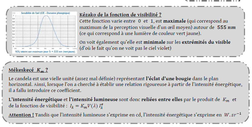

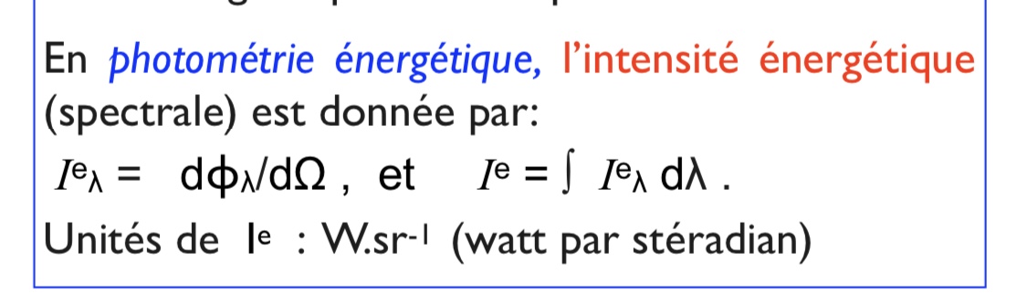

Il existe une correspondance entre l'intensité énergétique (qui est une variable "exacte" car n'est pas basée à partir d'une simple perception). Ainsi l'intensité LUMINEUSE est proportionnelle à l'intensité énergétique d'un facteur , avec correspondant à la fonction de visibilité et correspondant à la définition écrite sur la ronéo, je te mets les screens des explications :
C'est d'ailleurs pour ça que tu as la "même formule" pour l'intenisté énergétique et l'intensité lumineuse, avec seulement la présence de ce facteur de proportionnalité en plus pour l’intensité lumineuse :

Cependant comme je te le dis le flux LUMINEUX se calcule en fonction de l'intensité LUMINEUSE et le flux ÉNERGÉTIQUE (dont on ne te parle pas dans le cours) se calcule en fonction de l'intensité ÉNERGÉTIQUE

Ok je comprends mieux donc on retiens de manière générale que les 2 formules sont en pratique similaire avec un coefficient de proportionnalité KxV pour intensité lumineuse. Dans les qcm on néglige ce coefficient (je ne suis encore jamais tombé sur un qcm où il faillait le prendre en compte) donc on a du coup maintenant la même formule sauf qu'on parle d'intensité lumineuse ou énergétique (dont on nous parle pas) et bien évidement les unité qui sont différentes

Non ! En QCM on ne "néglige" pas ce coefficient comme je l'ai écrit plus haut ! On en parle par pas que le flux lumineux est égal à l'intensité lumineuse selon la formule :
