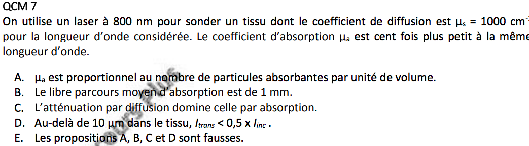

Je suis vraiment perdue au niveau des conversions en cm^-1 ou m^-1
Dans ce qcm par ex: (correction ABCD)
Concernant le B, comment on gère les unités ?
l= 1/10 ? ou 1/(10.10^-2) ? 1/(10.10^2) ?
genre 1cm^-1 = 10^2 m^-1 ?
donc l= 1/(10.10^2) = 10^-3 m = 1 mm ?
merci :crying:

J'ai fait un récap sur ce post sur comment convertir les
En espérant que ce récap' t'aidera, bon courage ! :soldier:
