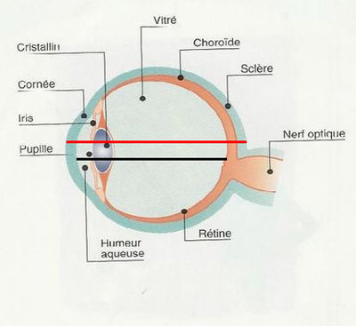

Ma question est la suivante: on nous dit au début de la ronéo (8 l’an dernier) que l’oeil à une taille de 25mm, puis on nous dit quelques pages plus tard que la distance cornée-macula est de 24mm.
Peut on affirmer que la taille de l’oeil correspond à la distance cornée-macula ? Si oui quelle valeur doit on retenir ?

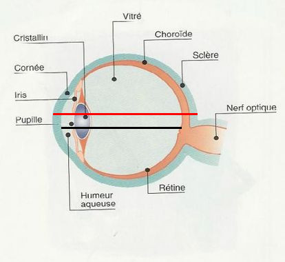

Pour ta première question, à savoir sur la taille de l'oeil, quand on dit 25 mm, on parle du diamètre de l'oeil en général, avec ses différentes couches (donc la rétine, la choroïde et la sclère à l'arrière), tandis que quand on parle de 24 mm, on parle de la distance de la cornée à la macula, qui se trouve sur la rétine.
Pour répondre à ta question, ce n'est pas exactement la même chose, ce serait une sacrée vulgarisation de dire que ça revient au même ! :glasses-nerdy:
Ici le trait rouge te représente le diamètre de l'oeil tandis que le trait noir représente la distance cornée macula.
Après, l'important ici c'est de retenir l'ordre de grandeur, et si tu retiens que la macula est dans la partie interne de l'oeil, tu pourras retrouver que la distance lui correspondant est 24 mm :wink2:

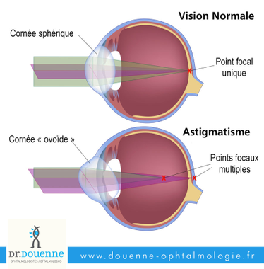

Déjà, un système optique stigmate, c'est un système pour lequel l'image d'un point sera un point. Dans un système Astigmate, l'image d'un point sera deux images linéaires, et ce quelle que soit la distance.
Je ne sais pas si cette image t'aide à visualiser, mais en gros, chez un astigmate, comme la cornée est déformée, sa vergence varie. Résultat, il y a plusieurs points focaux, donc l'image d'un point sera "dédoublée" et on verra une ligne, et ce, quelle que soit la distance du point.
Ce n'est donc plus un problème de taille de l'oeil ou de vergence générale de la rétine ou de la cornée (comme pour la myopie par exemple :glasses-nerdy: ), mais un problème de déformation de la cornée qui entraîne une convergence différente au sein du même système :angel:
