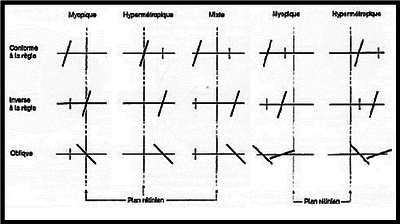

Salut ,
Concernant l'astigmatisme direct la focale verticale est en arrière (ça c'est ok) mais en étant en arrière est ce que du coup on considère qu'elle est sur la rétine ??
Concernant l'ast. oblique j'ai pas trop compris si il est bien supporté plus que les deux premiers ou moins , j'ai l'impression qu'on le classe dans la deuxième classification mais sans vraiment de logique on le fout juste là comme ça mdrr voilà ça serait cool de m'éclairer sur ce point que j'ai surement très mal compris svp :messed:

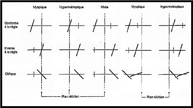

:arrow: Dans le cas de l'astigmatisme direct, la focale verticale n'est pas toujours sur la rétine.
Les deux colonnes de droite présentent l'astigmatisme simple, celle du milieu représente l'astigmatisme mixte et les deux de droite représentent l'astigmatisme composé ;)
Tu peux donc voir qu'il est possible d'avoir un astigmatisme direct (ou conforme à la règle) qui est également mixte ou composé, auquel cas la focale verticale n'est pas sur le plan rétinien.
:arrow: L'astigmatisme oblique est très mal supporté, plus mal que les autres.
:arrow: En me basant sur la ronéo de l'année dernière, j'aurais tendance à dire que l'astigmatisme oblique est carrément mis à part.
Sur Internet il y a très peu de mentions de l'astigmatisme oblique, et lorsqu'il est mentionné, il est toujours à part. Donc je pense que l'astigmatisme oblique forme carrément une catégorie à part.
C'est bon pour toi ? :soldier:

Dsl mais Je comprends pas pq les deux colonnes de droite représente l'astigmatisme simple alors que y'a écrit myopie et Hypermétropie :/

Les deux colonnes de GAUCHE (j'ai confondu, oups :lol: ) représentent l'astigmatisme simple parce qu'il y a une focale sur la rétine (trait vertical au milieu) et une focale qui n'y est pas.
Maintenant, pourquoi on parle de myopie et d'hypermétropie ?
On parle d'astigmatisme myopique lorsque la focale qui n'est pas sur la rétine est en AVANT de celle-ci, et d'astigmatisme hypermétropique lorsque la focale qui n'est pas sur la rétine est en ARRIERE de celle-ci.
