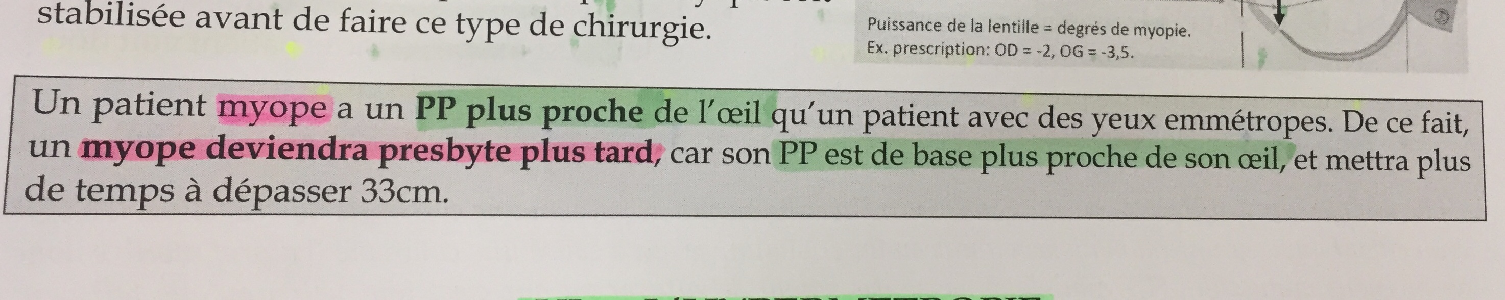

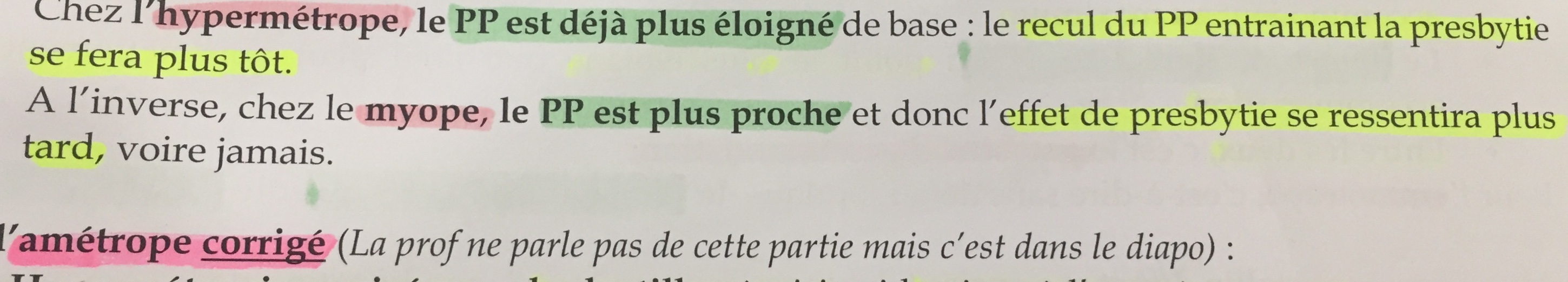

Bonjour 👋
Dans la ronéo 8 de l’an dernier à la page 7 on dit qu’un patient myope deviendra par la suite presbyte mais à la page 10 on dit que l’effet de la presbytie ne se ressentira plus voire jamais. :question:

Un patient myope peut, en effet, devenir presbyte, mais ça arrive plus tard que pour un oeil emmétrope du fait de la myopie.
C'est bon pour toi ?
(Par contre les deux photos envoyées disent la même chose, non ?)

AH OUI c'est vrai qu'elles disent la même chose !! J'ai absolument mal lu, je suis désolée haha :thinking:
J'étais probablement fatiguée ce jour là :sleepy:
Merci beaucoup haha :coeur:

Re-coucou ! Désolé d'ouvrir à nouveau le sujet mais dans la ronéo on dit qu'un myope deviendra presbyte plus tard alors qu'en cours la prof dit tout le contraire: le myope ne deviendra pas presbyte parce que son PP est plus proche de l'oeil.
J'imagine qu'il faut suivre ce qui a été dit à l'amphi?

Le patient myope peut ne pas devenir presbyte si sa myopie est très prononcée, mais son ponctum proximum s'éloignera quand même, donc si la myopie n'est pas trop sévère, alors le patient myope pourra ressentir l'effet de la presbytie, mais plus tard.
(De manière générale, si un item tombe là-dessus, je pense que ce sera juste si elle dit qu'un patient myope ne devient pas presbyte, ou si elle dit qu'un patient myope devient presbyte plus tard)
