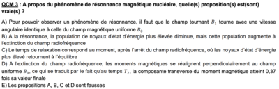

Salut, je ne comprends pas pourquoi la A est comptée juste...étant donne que B0 n'est pas tournant, il n'a pas de vitesse angulaire.
Merci

Effectivement, il y a un erratum ici, je ne comprends pas trop pourquoi, en tout cas, effectivement B0 étant un champ statique, il ne peut pas avoir de vitesse angulaire !
Il s'agit plutôt de la vitesse angulaire w0 des noyaux tournant autour de B0 ;)
