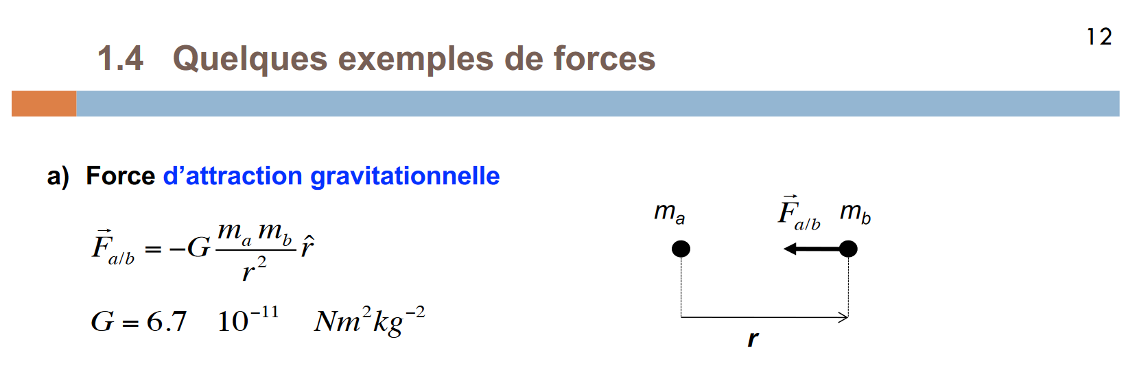

Coucou! Merci pour ce tut! Par rapport à cet item comme j'ai vu "F = - .." sans vecteur unitaire u ou flèche sur le F j'ai mis direct faux parce que la valeur d'une force ne peut être négative mais est-ce que je vais chercher trop loin ou c'est une raison de mettre faux le jour du cc? (même si j'ai vu dans la correction que le piège n'était pas là)

Aloors DrGrey, il s'agit ici d'une maladresse de ma part, j'aurais en effet dû mettre les vecteurs, (mais je ne modifierai pas la correction de l'item) et le jour du concours les QCMs rédigés par les profs sont relus plusieurs fois, par plusieurs personnes différentes, et écrits tranquillement par les profs, donc ce genre de coquille n'arrivera (normalement) pas ;) (et le professeur Sepulchre aime beauuucoup les vecteurs donc sois sûr qu'il y en aura :)

Salut je comprends pas pk le vecteur de la force serai négative :(
Est que vous pouvez m’éclairer svp ?

Voilà un extrait du diapo du prof :)
