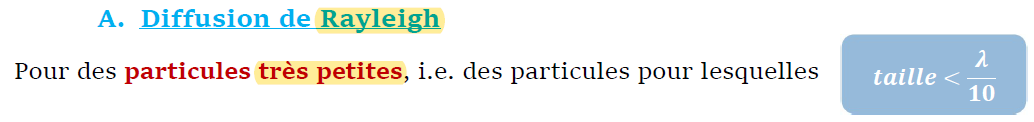

Messagepar Nathan.Sintes » 06 Nov 2019, 09:22
Bonjour, j'ai compté cet item vrai car selon moi il y avait ambiguïté : l'item B était faux car il incluait que pour la diffusion de Mie la longueur d'onde était essentiellement le paramètre prit en compte, ce qui est faux. A côté de ça, l'item énonçant dans la diffusion de Rayleigh l'intensité diffusée dépend de la taille de la particule est quand-même vrai même si pas essentiellement, merci pour votre réponse.

Messagepar Amandab » 12 Nov 2019, 14:08
Bonjour à tous ! :einstein:
je vous arrête tout de suite les gars car la diffusion de Rayleigh ne dépend absolument PAS de la taille des particules. Le prof a vérifié ce QCM et on lui a d'ailleurs posé une question concernant cet aspect du cours à la fin du cours de jeudi (partie qui n'est pas ronéisée puisqu'elle concerne les questions posées en fin de cours)
Donc l'item A est juste faux !

Messagepar Choups » 13 Nov 2019, 15:09
Bonjour ! :einstein:
J'ajoute mon petit grain de sel hihi !
En fait, quand on dit que la diffusion de Rayleigh ne dépend pas de la taille, cela signifie que tant que les conditions sont respectées (et en l'occurrence il s'agit de conditions de taille sorrynotsorry mais si cette condition n'est pas respectée, bah c'est plus Rayleigh mais c'est Mie) alors que la particule fasse 2 nm ou qu'elle fasse 3 pm alors la diffusion ne sera pas modifiée.
A contrario, dans la diffusion de Mie, la taille de la particule influence la partie rétrodiffusée. Donc ici on peut dire que la taille des particules influence la diffusion.
Donc la condition de taille reste vraie, mais la variation de taille (respectant cette condition) ne modifie pas la diffusion.
Est-ce que c'est plus clair ? :soldier:
