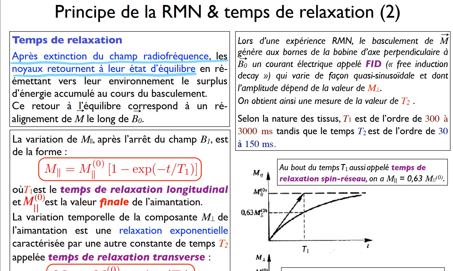

heeey, alors déjà merci beaucoup pour le tutorat,
j'aurais une question sur l'item c "le temps de relaxation correspond au temps moyen, après l'arrêt du champ radiofréquence, de retour à l'équilibre des noyaux". Je l'avais compté faux car que ce soit le temps de relaxation longitudinal ou transversal, il ne correspondent pas au temps moyen mais aux temps où on a respectivement 63% et 37% . Du coup je voulais juste savoir si le temps de relaxation était une info en plus qui correspondrait à la définition donnée dans l'item, parce que je n'arrive à la trouver ni dans la ronéo ni dans le diapo du prof,
voila merci beaucoup! :coeur:

Bonsoir :)
Je me suis basée sur le diapo pour faire le QCM de RMN, et voici un extrait de la diapo :
Les temps dont tu me parles sont des moments très spécifiques, qui correspondent à T1 et T2 ;)
