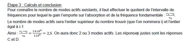

Messagepar elenamarie » 06 Nov 2019, 18:27
L'année dernière on m'avait dit que si je trouvais une valeur avec des décimales dans ce type de qcm je devais prendre l'entier du dessus... donc en ayant trouvé 2,5, j'ai dis qu'il y avait 3 à 4 modes actifs (D et E)... cette information est donc fausse ? il faut prendre l'entier du dessous ?
merci :P

Messagepar Amandab » 12 Nov 2019, 14:11
Bonjour ! :einstein:
Il est vrai de dire que l'on prend l'entier supérieur et c'est ce qui est écrit dans la correction. Si vous regardez, on retrouve un rapport de l'intervalle sur lequel le gain l'emporte sur l'absorption par la fréquence fondamentale égal à 2,5, ainsi l'entier supérieur est 3, on a donc i=3.
Or les solutions possibles sont égales à i et i-1, donc on a 2 ou 3 modes actifs
En espérant que ce soit plus clair pour vous, bon courage ! :soldier:
