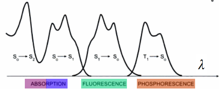

Dans la diapo, c'est ecrit que lambda abs inf a lambda fluo inf a lambda phospho et il utilise des STRICTEMENT inférieur !!
J'ai donc mis cet item faux !

Le prof a dit en cours que 2 photons de fluorescence et phosphorescence pouvaient avoir la même longueur d'onde et le justifiait par ce schéma :
L'item est donc bien vrai !
