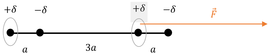

:arrow: 2 couples de charges opposées séparées d'une distance a :
Dipole élec fofo 1a.png (7.82 Kio) Vu 273 fois
Puisque les charges sont opposées, comme tu peux le voir sur le schéma, la force de Coulomb sera attractive et sera donc ENTRE tes 2 charges.

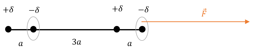

:arrow: 1 couple de charges opposées, séparées d'une distance 3a :
Dipole élec fofo 3a.png (6.43 Kio) Vu 273 fois
Même raisonnement que pour les 2 couples précédents, charges opposées donc force attractive
:arrow: 2 couples de charges identiques, séparées d'une distance 4a :
Dipole élec fofo 4a.png (6.96 Kio) Vu 273 fois
Dipole élec fofo 4a bis.png (7.71 Kio) Vu 273 fois
Ici, les charges sont identiques, la force de Coulomb est donc répulsive et comme tu peux le voir sur les schémas, elle "s'éloigne" de nos charges

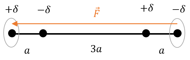

:arrow: 1 couple de charges opposées, séparées d'une distance 5a :
Dipole élec fofo 5a.png (6.4 Kio) Vu 273 fois
Encore une fois, nos charges sont opposées donc notre force de Coulomb est attractive et se trouve entre nos 2 charges
