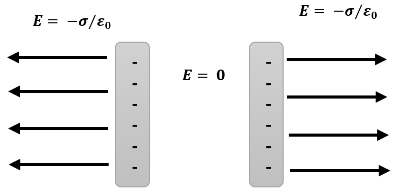

Dans le QCM 3 p14 des Annatuts de l'année dernière, la réponse dans la correction est ABC or, pour les items BC, quelque chose m'échappe : @@
Dans la ronéo de l'année dernière, il est écrit que dans un condensateur, on aurait un champ E de norme NULLE A L'EXTERIEUR des plaques et égale à E = densité/epsilon0 ENTRE celles ci.
Cependant, les réponses B et C stipulent une norme NULLE ENTRE les plaques ET égale à densité/epsilon0 à L'EXTERIEUR des plaques !
Est-ce que ce serait simplement dû au fait qu'on ai deux plaques de charges similaires ?

Je te conseillerais de dessiner ta situation. Je te la schématise rapidement pour que tu comprennes mieux "l'état des lieux" :
Condensateur fofo.png (9.97 Kio) Vu 177 fois
Comment j'en arrive à ce dessin ? En respectant les règles de la physique ! :glasses-nerdy:
Lorsque tu as un champ électrique, même dans un condensateur, les charges de même signe vont se repousser et les charges opposées vont s'attirer. Ici tu as 2 plaques chargées négativement donc 2 plaques avec des charges de même signe. Ainsi ton champ électrique se trouvera à l'extérieur car tes charges vont essayer de se "fuir". Je le précise mais je pense que tu as compris cette partie là, dans ta formule, tu as car on te précise que ta densité aura cette valeur.
La norme de ton champ électrique entre tes 2 plaques sera nulle car aucun champ électrique ne peut exister entre tes 2 plaques qui vont se "repousser".

:lool: Merci beaucoup pour ta réponse, tout est plus clair maintenant ! :soldier:
