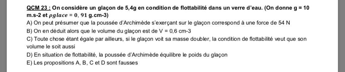

Bonjour,
J’ai un problème avec l’item B, ici on ne précise pas que ça concerne le volume immergé mais dans la correction on dit que le volume est égale à 6cm-3 pour moi c’est la valeur correspondante au volume immergé
Est-ce que vous pouvez m’éclairer svp ?
Mercii d’avance <3

Hello ! :einstein:
Il est vrai qu'il y avait une légère imprécision, mais je pense qu'on considérait ici le glaçon comme étant complètement immergé ;) auquel cas, en effet, le volume immergé correspond au volume total du glaçon :)

Messagepar BatBouut » 11 Sep 2019, 13:48
Est-ce qu’on pourrai avoir cet imprécision au concours ? Psk je ne sais pas comment faire pour savoir si c totalement immergé ou pas :/

Messagepar Choups » 14 Sep 2019, 16:15
En 2018, au concours, le prof avait parlé d'une "sphère immergée dans un fluide".
Je ne sais pas si tu considères ça comme étant imprécis, mais malheureusement il n'est pas plus précis que ça.
Après, réfère-toi à l'esprit du QCM, si on te fait utiliser le volume immergé sans moyen de le calculer, alors je pense que tu PEUX considérer l'objet comme complètement immergé, après, vraiment, ça dépend de l'esprit du QCM et je ne peux malheureusement pas te dire comment le prof va tourner ses questions au concours de cette année :confused:

Messagepar BatBouut » 14 Sep 2019, 19:18
d'accord merciii <3
