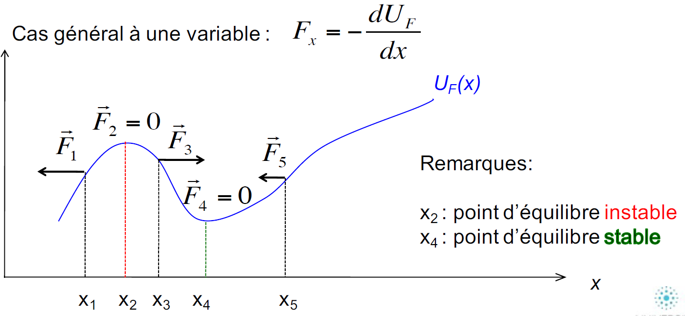

Grosso modo, il y a un point d'équilibre stable lorsque l'énergie potentielle est nulle et un point d'équilibre instable si l'énergie potentielle est non nulle, mais je vais mettre une avis co-tut pour qu'Amandine voit ton message et puisse également y répondre :) (elle sera sans doute plus précise que moi dans sa réponse :angel: )

Messagepar Amandab » 23 Sep 2019, 11:21
Bonjour ! :einstein:
Alors je détaille et tempère un peu ce que ma co-tut a dit !
Il existe un point d'équilibre (stable ou instable) lorsque la force s'exerçant sur l'objet étudié est nulle.
Cependant le graphique présent sur le diapo du prof montre un point d'équilibre stable pour une énergie potentielle non-nulle :
Je vais demander au prof des explications, je passe ton post en attente pendant ce temps !
