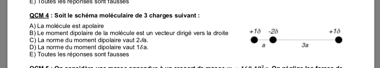

Coucou je ne comprends pas la correction de ce qcm 0_o
Pour le A je comprends que la molécule n’est pas apolaire comme elle est asymétrique.
Mais après le B qui est vrai, je sais pas comment on fait pour choisir si le vecteur est dirigé vers la droite ou vers la gauche étant donné qu’on a des - des deux côtés pour aller vers le +.
Et enfin dans la correction du C on utilise en distance de « AB » : 1a, pourquoi ? On prend la distance la plus proche ?
Voilouu merci pour tout ce que vous faites :D

Je vais tout de même répondre à ta question ! Pour trouver le sens du moment dipolaire tu ne dois considérer que tes barycentres et non plus tes charges isolées :wink2:
Ainsi tu n'auras plus 2 charges - mais une seule, le barycentre négatif ! :glasses-nerdy:
J'espère avoir pu répondre à ta question, bon courage :soldier:

Je viens d’aller voir la fiche, mais elle est top, j’ai tout compris merciii
