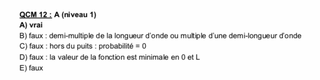

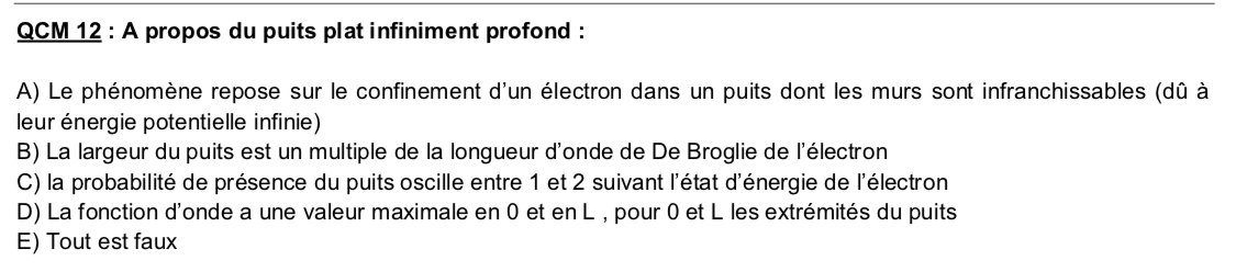

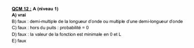

Je comprends pas l’item C, ici on parle bien de l’interieur du puit et pas hors du puit :(
Est-ce que vous pouvez m’eclairez svp ?
Mercii <3

Je t'avouerais que cet item ne semble pas avoir énormément de sens, un mot a dû sauter lors de la mise en page, ou un bail dans ce genre.
En corrélant avec la correction, on peut en déduire qu'ils voulaient dire que la probabilité de présence d'électrons à l'extérieur du puits oscillait entre 1 et 2 en fonction de l'état d'énergie de l'électron
J'espère que ça répond à ta question :)
