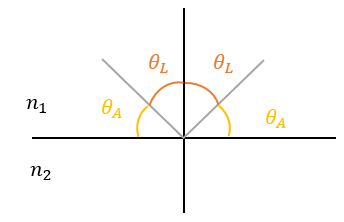

Je te mets un petit schéma pour bien que tu différencies les 2 notions :
Angles fofo.png (5.84 Kio) Vu 199 fois
Par ailleurs, ici tu confonds condition permettant une réflexion totale et angle permettant une réflexion totale.
Dans le cours, on te dit que . Ici on t'énonce simplement une condition permettant possibilité de réflexion totale, dire que est un cas particulier de la condition énonçant que le premier milieu doit être plus réfringent que le second !
