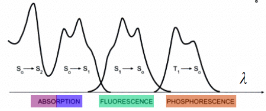

Pour lui j'aimerai avoir confirmation de la correction pour les item B et C qui disent: une partie des spectres se superpose, ce n’est donc pas TOUJOURS vrai !!!
QCM 17 : A propos des phénomènes d’émission :
A) La longueur d’onde d’absorption est plus petite que la longueur d’onde de fluorescence
B) L’énergie du photon de fluorescence est toujours plus grande que celle du photon de phosphorescence C) La longueur d’onde de phosphorescence est toujours plus grande que la longueur d’onde de fluorescence D) La phosphorescence résulte de la désexcitation d’un état triplet
E) Toutes les réponses sont fausses

Pour ta 2ème question, je confirme ce que dit la correction, sur le diapo tu peux effectivement retrouver ce graphique :
En espérant que ma réponse te conviendra ! :glasses-nerdy:
