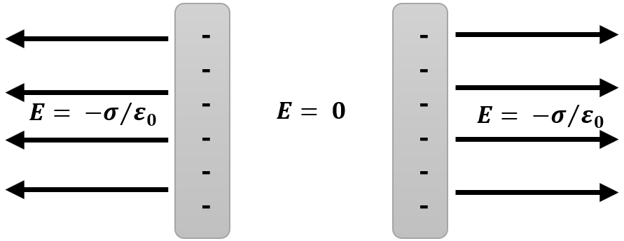

Salut, je ne comprend pas trop pourquoi l'item C est compté juste, il ne s'agirait pas plutôt E = -2σ/ε0 car quand on fait le schéma on retrouve 2 flèches merci :)
QCM 3 : On considère deux plans parallèles de charges négatives et de densité de charge (– σ) :
A) Il existe un champ électrique perpendiculaire aux plans
B) La norme du champ électrique entre les plaques est de E=0
C) La norme du champ électrique à l’extérieur des plaques est de E = -σ/ε0
D) La norme du champ électrique à l’extérieur des plaques est de E = σ/ε0 E) Toutes les réponses sont fausses

Messagepar Amandab » 17 Sep 2019, 17:09
Bonjour ! :einstein:
Je te conseille de dessiner ton condensateur dans ce genre de cas.
Ici, ton dessin sera comme ceci :
:idea: Pourquoi ?
En fait, tu dois te souvenir des règles énoncées dans la partie sur la force de Coulomb. Tu sais que les charges opposées se repoussent, ainsi ton champ électrique sera nul entre les 2 plaques mais aura une valeur à l'extérieur car tes charges se repoussent (donc ton champ va "fuir" l'autre plaque chargée négativement), comme énoncé précédemment.
Je ne vois pas bien où est-ce que tu trouves "2 flèches" sur ton schéma par contre :dont-know:
J'espère que ma réponse t'aidera malgré tout, si tu as encore un problème, n'hésite pas à me le dire ! :glasses-nerdy:

Messagepar Dr.Chopper » 17 Sep 2019, 19:38
Alors je fais les flèches plaques par plaques donc au milieu E=0 on est d'accord et à l'extérieur on à 2 flèches qui vont dans le même sens (et moi je trouve 2 flèches car on a seulement 2 plaques donc de chaque coté à l'extérieur on aura 2 flèches qui vont dans le même sens et je pensais que pour n flèche on avait E = nσ/ε0 car la c'était un cas facile mais on peux le faire avec 3 plaques 4 plaques..

Messagepar Amandab » 18 Sep 2019, 00:01
En fait tu n'as aucune flèche car tu n'as aucune raison qu'il y ait plus de champ électrique que ce que tu as déjà, tu n'as aucune plaque supplémentaire qui justifierait que tu considères un champ électrique supplémentaire. Tu auras effectivement 2 flèches mais bien distinctes, l'une "partant" d'une plaque et l'autre "partant" de l'autre plaque.
Sachant que chacune se repousse, il n'y aucune raison que leurs champs électriques se superposent.
Tu ne peux malheureusement pas généraliser tout dessin de condensateur en disant qu'avec n flèches tu auras telle formule, tu devras forcément dessiner et te souvenir des propriétés du cours, soit que 2 charges opposées s'attirent, que 2 charges identiques se repoussent et que la force de Coulomb est additive :wink2:
Est-ce mieux cette fois-ci ?

Re: Champs électrique
Messagepar Dr.Chopper » 18 Sep 2019, 15:57
Donc à partir du moment ou mon champs électrique ne s'annule pas on aura toujours cette formule
Messagepar Amandab » 18 Sep 2019, 16:01
Non pas du tout ! Ca dépendra vraiment de chaque cas et du schéma associé :/
Il faudra vraiment refaire le raisonnement à chaque fois !

Messagepar Dr.Chopper » 18 Sep 2019, 16:17
Ce que je veux dire c'est que la formule de E est toujours la même. Il peut y avoir x plaques en faisant le schéma ou ça s'annule E=0 mais quand sa ne s'annule pas E=densité/epsilon non ?

Messagepar Amandab » 18 Sep 2019, 17:09
C'est bien ce que je te dis ; toutes les formules du champ électrique, que ce soit quand le champ est nul ou quand il ne l'est pas, dépendra de ton shcéma !
