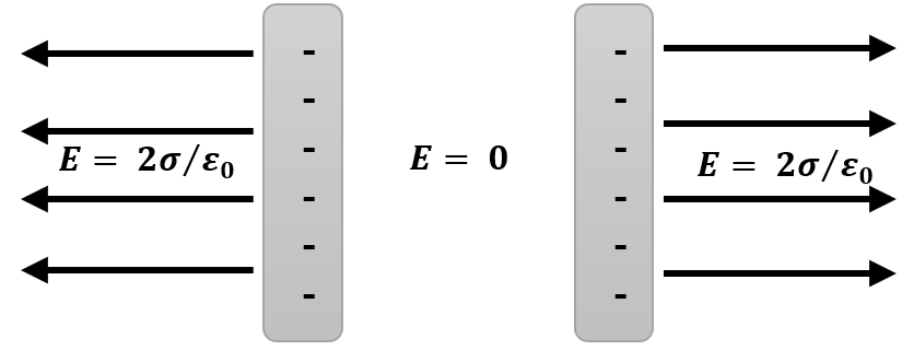

En fait, tu dois dessiner ton champ électrique, en fonction de ta situation, ici tu as :
Condensateur fofo 0.png (11.52 Kio) Vu 254 fois
Pour comprendre comment dessiner ton champ électrique et trouver son sens, je te laisse aller voir le post que je t'ai mis en lien dans le message précédent :wink2: (mais si tu ne comprends toujours pas, tu peux me redemander).
Par ailleurs, la correction du QCM ne dit pas que la valeur du champ électrique à l'extérieur des plaques vaut puisque l'item proposant une telle valeur de champ est faux, mais que la valeur de ton champ vaut .
:idea: Pourquoi trouve-t-on une telle valeur ici ?
Tout simplement parce que dans le cours, il est dit que la valeur du champ électrique valait , or ici ta densité vaut , tu remplaces donc dans cette formule la valeur de la densité donnée dans l'énoncé et tu retombes bien sur :
C'est mieux cette fois-ci ? :glasses-nerdy:
