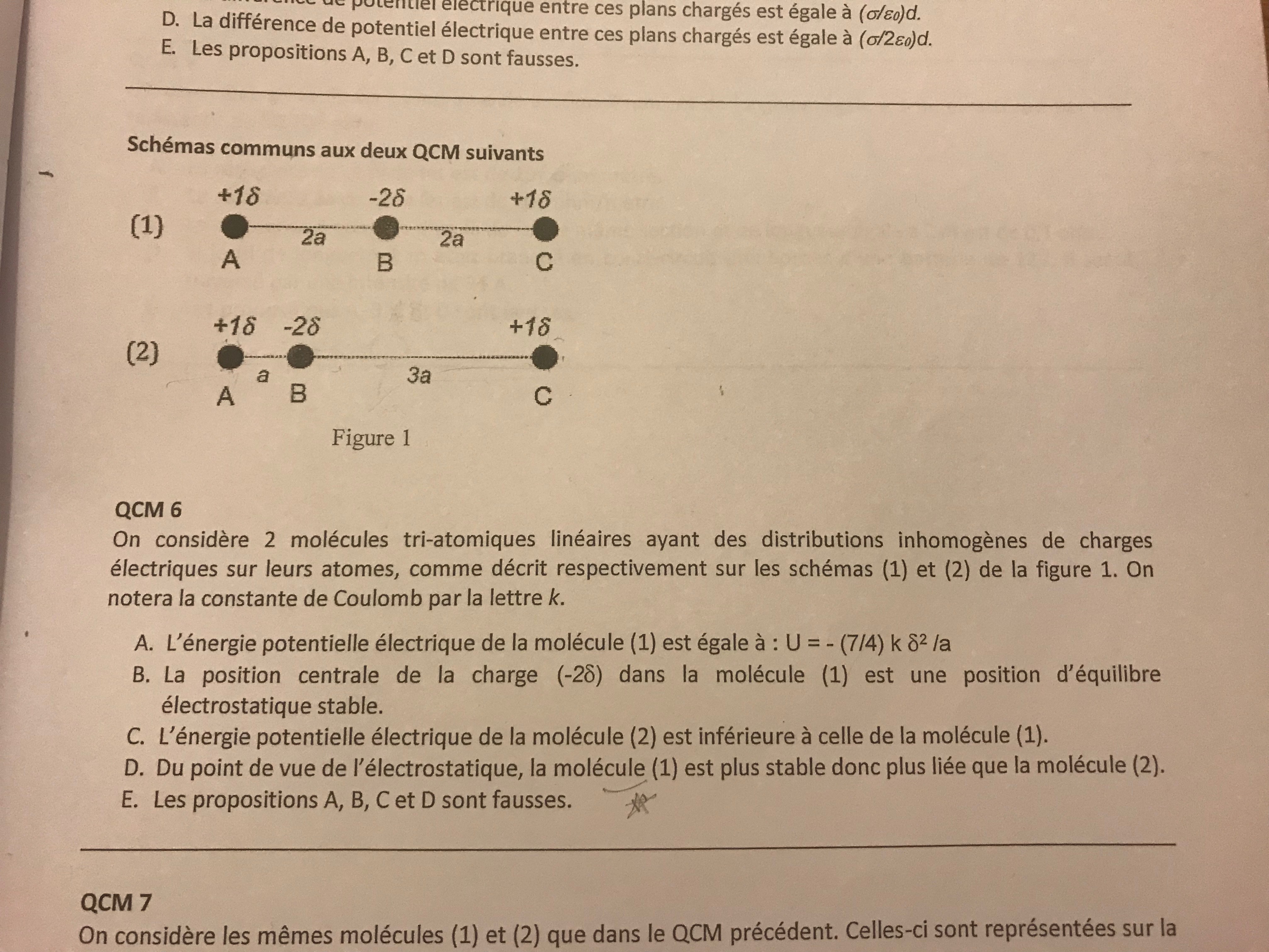

Bonjour ,
Pouvez-vous m’aider sur ce qcm, s’il vous plaît .
Les réponses juste sont A et C. Mais je ne comprends pas l’item D. En effet comment sait on laquelle des deux molécules et la plus stable et donc la plus liée. Car la molécule 1 est en position d’équilibre instable. Et la molécule 2 est instable et pas en équilibre. Ducoup peut on dire que la molécule 1 est moins stable donc moins liée que la molécule 2 par rapport au fait que l’énergie potentielle de la molécule 2 est inférieur à celle de la molécule 1 (item c qui est juste). Y a t’il un lien entre énergie potentielle et stabilité ?? De plus il parle du point de vue électrostatique ducoup je ne suis pas sûr de savoir comment résoudre cette item.
Si vous pouvez m’expliquer merci d'avance.

Messagepar Choups » 25 Sep 2019, 19:13
Hellooo ! :einstein:
Alors ici, ce qu'il fallait voir, c'est que plus l'énergie potentielle est basse, plus l'équilibre sera stable ! :victory: Donc on avait calculé l'énergie potentielle des deux molécules pour les deux premiers items, donc il fallait faire une comparaison entre les deux !
En revanche, je ne sais pas ce que c'est que cette histoire de plus ou moins lié :confused: le prof ne parle pas de ça dans son cours...
Est-ce que c'est bon pour toi ? :soldier:

Messagepar sambla » 25 Sep 2019, 20:39
Oui, très bien. Merci beaucoup.
