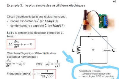

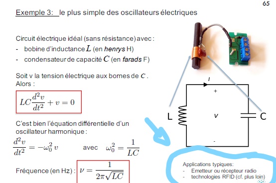

Tout d'abord, concernant le circuit LC, les technologies RFID sont une application du circuit LC, comme tu peux le voir sur le diapo du prof :
Les cartes sans contact ne sont pas mentionnées ici, mais pour moi cet item reste malgré tout juste, étant donné que le circuit LC est à la base du circuit RLC. Donc si les cartes sans contact peuvent fonctionner c'est notamment grâce au principe du circuit LC, tu comprends ce que je veux dire ?
