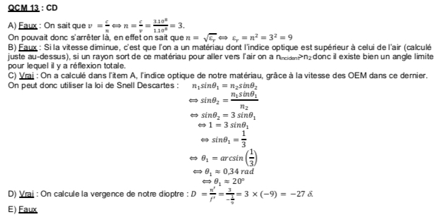

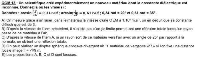

Je n'arrive pas à comprendre d'où vient le 1 dans la correction de l'item C quand on remplace le sin:

Si vous pouvez m'expliquer svp? :question:

Ce 1 vient du cours :) En effet, lorsqu'il y a réflexion totale, on a sin(theta2) = 1. Il y a possibilité de démontrer tout ça, mais si tu retiens juste que dans le cas de la réflexion totale, on a ça, ça suffit pour les QCM ;)
Veux-tu quand même la démonstration ? :soldier:

Ha d'accord! Il est temps que je revois mon cours haha
Pas besoin de démo hehe merciii :D
