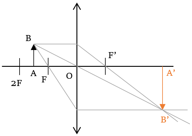

Messagepar Amandab » 18 Oct 2019, 11:55
Bonjour ! :einstein:
L'image est bel et bien agrandie, pour le constater il faut faire la construction optique associée.
Tu sais que ton objet se trouve à une distance de 1,5 OF (je simplifie en disant 1,5 OF et non pas -1,5 OF puisque -OF représente la distance objet).
Ainsi ton objet se trouvera entre "F" et "2F" sur ton schéma. Il te suffit ensuite de dessiner les traits de construction en respectant les règles que tu connais, tu obtiens alors ton image qui est agrandie, réelle et inversée :wink2:
Est-ce que c'est bon pour toi ? :glasses-nerdy:

Messagepar Sabri » 19 Oct 2019, 02:41
Oui finalement j'avais mal représenté le moyen mnémotechnique avec les R,r ,V,v , mais c'est mieux de faire la construction merci beaucoup
