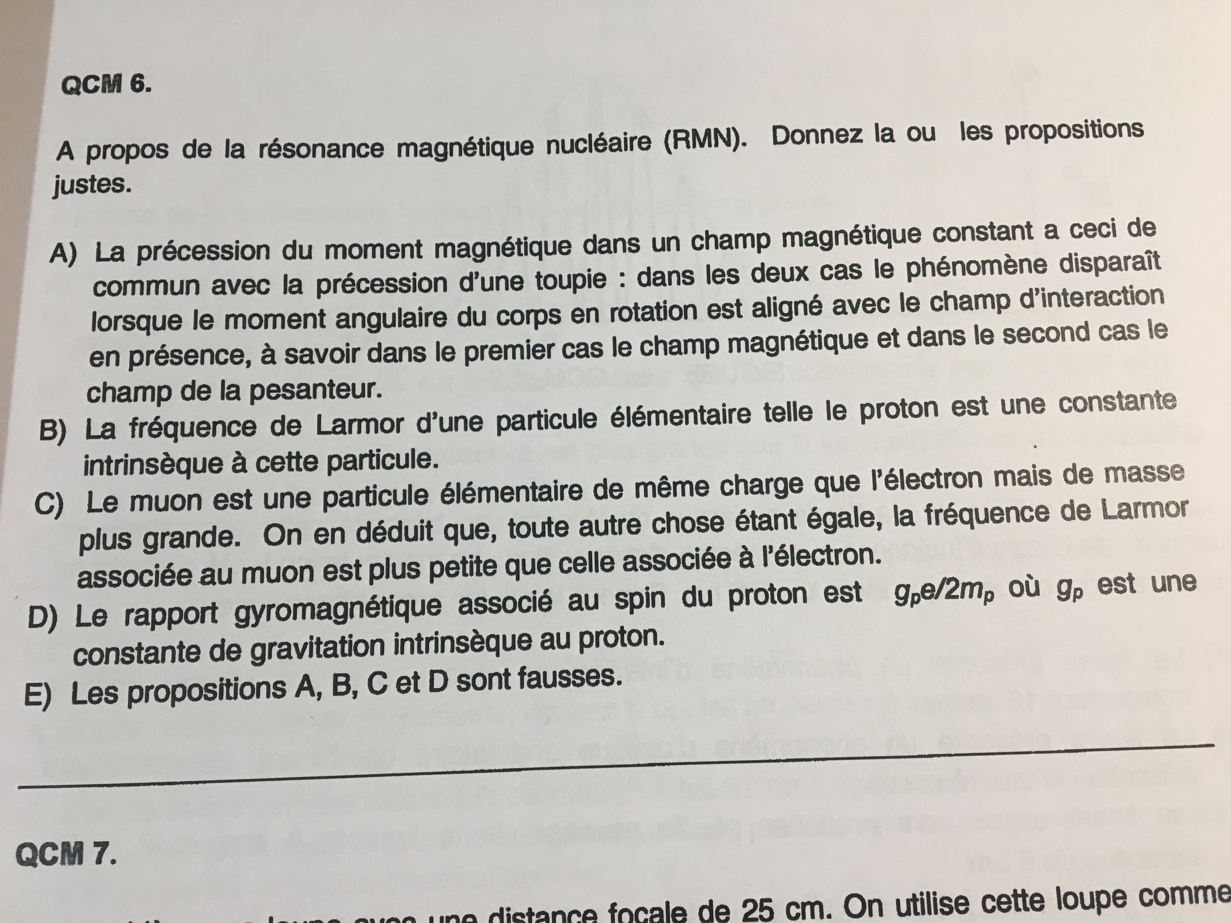

Messagepar Cataleya06 » 20 Oct 2019, 22:02
Salut l'item B de l'annale 2014 me pose pb car il est compte faux car ça dépend pas que de la particule mais le truc clesy qu'il est restrictif y'a ps écrit uniquement donc je sais pas comment réagir face à ce genre d'item
Aussi j'ai du mal avc l'item A peut on m'expliquer svp
Merci

Messagepar Choups » 21 Oct 2019, 14:12
Helloo ! :einstein:
Pour l'item A, j'avais répondu à une question assez similaire ici, dis-moi si ça t'aide ;) sinon je te fais une explication plus détaillée :)
Pour l'item B, voici un passage de la ronéo de l'année dernière :
"La fréquence de précession dépend du champ magnétique et de la particule considérée."
Donc comme cette fréquence ne dépend pas QUE de la particule, mais également du champ magnétique, elle n'est pas intrinsèque ++
Est-ce que c'est bon pour toi ? :soldier:

Messagepar brionovic » 25 Nov 2019, 19:32
mais ce que je comprend pas ici c'est que la fréquence de larmor est quand même intreseque car si dans une multiplication un facteur est intrinsèque ca rend toute la formule intrinsèque pour moi..
De plus on dit bien que pour le phosphore il faut un autre fréquence de larmor fin bref c'est flou pour moi
J'espere que tu verras ca Choups ;)

Messagepar Choups » 26 Nov 2019, 12:17
Bonjour,
La manière dont il faut réfléchir, c'est plutôt que à partir du moment où une variable n'est pas intrinsèque à la particule dans ton égalité, alors l'égalité elle-même (donc ici cette fameuse fréquence de Larmor) n'est PAS intrinsèque à la particule.
De cette manière, chaque particule possédant une constante qui lui est propre (la constante de Landé de l'électron, la constante de Landé du proton etc...) elles auront une base différente. Ensuite en fonction du champ dans lequel la particule se trouve, cela modifiera également la fréquence de Larmor.

Messagepar brionovic » 26 Nov 2019, 14:51
Donc dans ce cas la tu es en train de dire qu'une fréquence de larmor quelconque serait capable de faire basculer deux noyaux d'atomes différents?

Messagepar Choups » 26 Nov 2019, 15:30
Je n'ai jamais dit ça.
Je dis simplement que la fréquence de Larmor n'est pas une constante intrinsèque à chaque particule étant donné qu'elle dépend également de la valeur du champ magnétique.
Par ailleurs, ce serait vraiment compliqué, étant donné que la fréquence de Larmor dépend tout de même d'une constante qui, elle, est intrinsèque à chaque particule.
