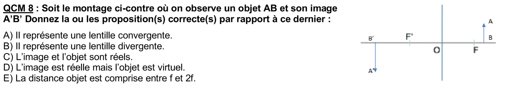

Salut les tuteurs de physique,

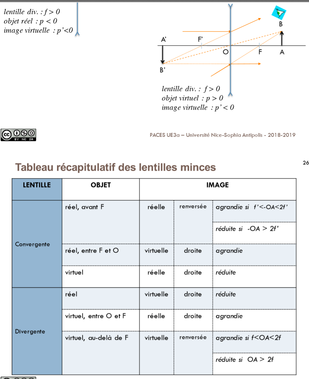

Alors voilà ce qcm m'embête , non pas par la réponse qui bien BE, mais par votre explication de l'item C notamment. Vous dites " On voit que l’objet est réel, et l’image est virtuelle !"
Je pensais que l'objet et l'image étaient virtuels. Je vous ai retrouvé le diapo du prof de l'année dernière qui dit la même chose. Je sollicite votre avis !
