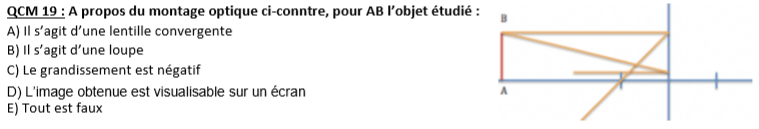

Ce QCM d'optique me pose problème :
Je ne comprends pas comment nous pouvons déduire la nature de la lentille, j'ai un peu de mal avec les constructions.

Bonjour ! :einstein:
En fait, ici tu as deux possibilités : soit tu dessines le cas où ta lentille est convergente (et alors ton foyer objet se trouvera à gauche de ta lentille et ton foyer image à droite) et le cas où ta lentille est divergente (le foyer objet se trouvera à droite et le foyer image à gauche) et tu regardes dans quel cas les traits de construction correspondent à ce qui est fait.
Soit tu penses simplement aux règles de constructions géométriques et tu prends un de tes traits de construction pour regarder comment il a été tracé.
Par exemple, tu sais que tout rayon parallèle à l'axe optique passera par le foyer image, or ici le rayon parallèle à l'axe optique passe par le foyer se trouvant à gauche de ta lentille, qui est donc ton foyer image. Ainsi, tu en déduis que ton foyer image se trouve à gauche de ta lentille et donc que ta lentille est divergente !
En espérant avoir pu répondre à ton interrogation, bon courage ! :waving: :soldier:
