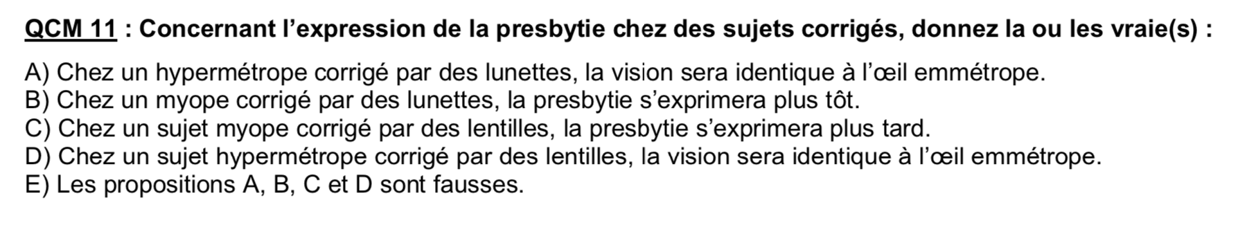

Salut, j'ai pas bien compris la démarche à apporter pour répondre à ce qcm et la correction est peu claire, je pourrais avoir des explications svp :D
Merci

Bonjour ! :einstein:
De manière générale, un patient corrigé par des lentilles ressentira les effets de la presbytie "sans décalage" par rapport à une personne sans amétropie.
En revanche, un patient myope corrigé avec des lunettes ressentira plus tard les effets de la presbytie, tandis qu'un patient hypermétrope corrigé par des lunettes ressentira plus tôt les effets de la presbytie. :)
C'est bon pour toi ? :soldier:

Ok d'accord merci
