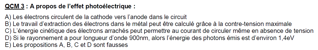

Messagepar lisamniotique » 01 Nov 2019, 09:54
ici le A est compté faux, j'ai supposé que c'était à cause du terme photocathode mais je voulais savoir si ce genre de piège était envisageable au concours? Si le prof donne cette item, il doit être considéré comme faux parce que ça me paraît être un détail qui ne rend pas faux le fait que le circuit soit cathode>anode?
Merci :)

Messagepar Choups » 03 Nov 2019, 18:07
En effet, la correction aurait pu être un peu plus détaillée ;)
En fait ici il s'agissait d'un piège assez vicieux :
Les électrons vont de la photocathode (ou cathode) vers l'anode dans le tube sous vide, mais ensuite, dans le circuit en lui-même, les électrons vont de l'anode vers la cathode :)
C'est bon pour toi ?

Messagepar lisamniotique » 03 Nov 2019, 18:39
donc l'item ne serait pas considéré comme vrai au concours je suppose, merci...

Messagepar Choups » 03 Nov 2019, 18:43
Le prof ne poserait pas ce genre d'item, mais si ça venait à tomber, ce serait faux
