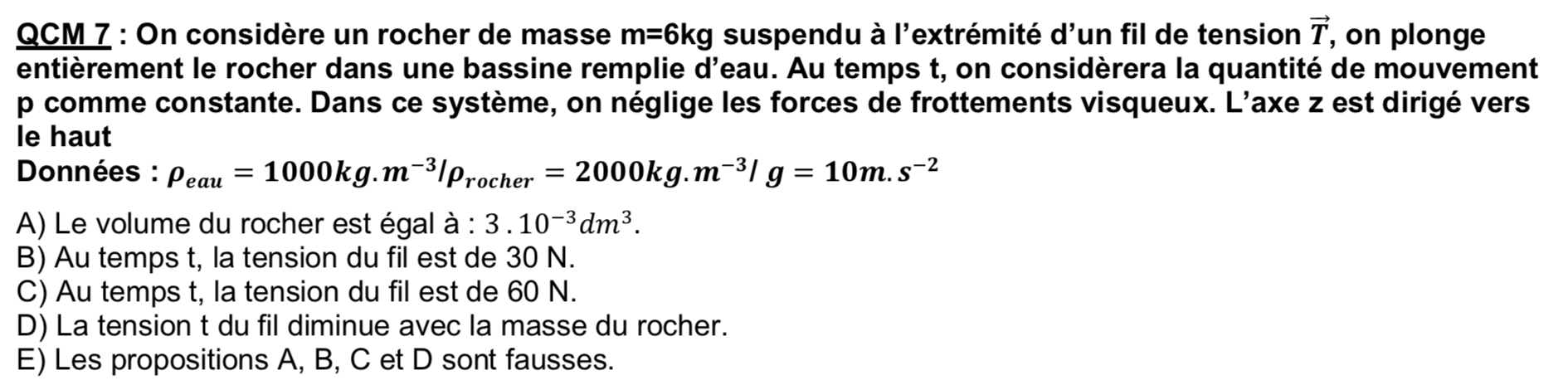

Salut, j'ai du mal à saisir le raisonnement sur les items abordant la tension (je vois aucune formule avec ça surtout)
Merci de m'aider :D

La tension étant considérée comme une force, elle peut être intégrée dans le PFD, donc on peut l'utiliser comme ça, mais c'est vrai qu'il n'y a pas de formule propre à la tension dans le cours de physique générale (mais on la retrouve dans le cours sur les ondes ++)
