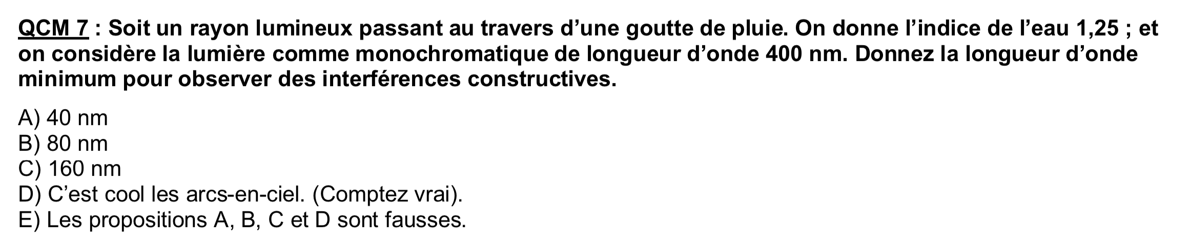

Voici le QCM :

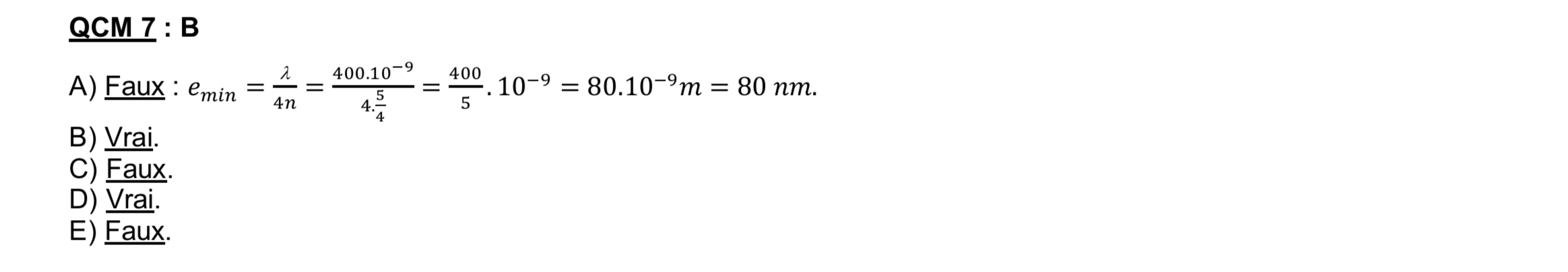

Voici sa correction :

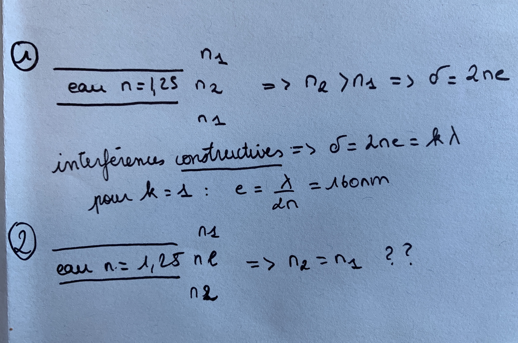

Et voici la réponse que j'ai trouvée en suivant la méthode que je pensais avoir comprise : (en fait la 1 correspond au dessin qui me paraissait intuitif et le 2 à celui de votre fiche)
Je pense que je mélange vraiment tout, pouvez-vous m'éclairer svp ? Merci !!

En effet, il y a un petit mélange :crying: mais rien d'incorrigible, ne t'inquiète pas :papy:
Il faut bien distinguer les différents indices optiques, et la deuxième méthode est la bonne.
Lorsque tu fais ton schéma, tu as n1 = l'indice optique d'où vient le rayon incident, nlame = indice optique de la lame et n2 = indice optique en dessous de la lame.
C'est super important de bien comprendre ça, parce que c'est la base du raisonnement.
Une fois que tu as cette base, le reste de ton raisonnement est bon :)
Est-ce que c'est bon pour toi ? :soldier:
En revanche, dans le cas des couches anti-reflets sur les verres des lunettes, on considèrera que n1 c'est l'indice optique de la lame mince ++++
