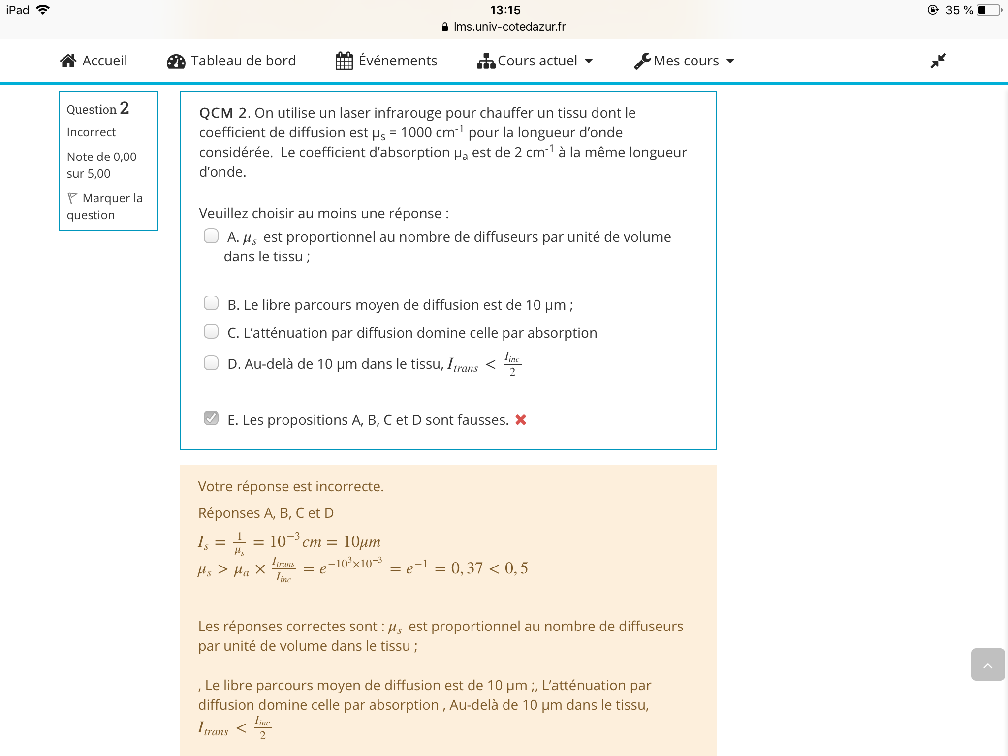

Bonjour,
J’ai fait les QCMs du prof et il y en a un que je ne comprends pas du tout, je te le joind en photo, pourrais tu m’expliquer stp ? Précisément l’item B et D...
Merci d’avance :in-love:

Que ne comprends-tu pas précisément dans l'item B ? Le calcul est écrit et détaillé dans la correction, donc précise moi à quel endroit tu ne comprends plus
Pour l'item C, tu vois le coefficient de diffusion est supérieur au coefficient d'absorption, ainsi la diffusion l'emporte sur l'absorption, i.e. que la lumière sera principalement diffusée.
Est-ce que c'est plus clair pour toi ? :glasses-nerdy:

+1 pour avoir une explication pour l’item D si possible :curl-lip:

je m’incruste mais j’ai du mal avec l’item D aussi... merci d’avance !

Pour l'item D vous utilisez la formule de la loi d'atténuation généralisée :
Vous devez donc calculer le coefficient d'atténuation total égal à . Or dans l'énoncé on vous dit que et que , donc le coefficient de diffusion est négligeable devant le coefficient d'absorption, on peut donc faire approximer la valeur du coefficient d'atténuation total par la valeur du coefficient d'absorption, on a donc.
Par ailleurs, dans l'item D on vous parle d'une distance traversée exprimée en , on va donc convertir notre coefficient d'atténuation totale en , ce qui nous donne (on convertit à l'inverse de d'habitude puisque l'on a des "", donc pendant que
On a donc :
Or (c'est une valeur que vous devez connaitre !)
Donc
On en déduit donc qu'effectivement
Est-ce que c'est plus clair pour vous ? :glasses-nerdy:

Bonjour, oui merci beaucoup j’ai tout compris 😁 ❤️
