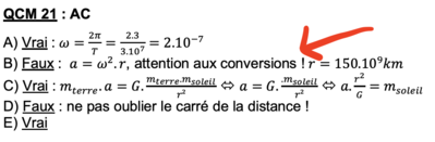

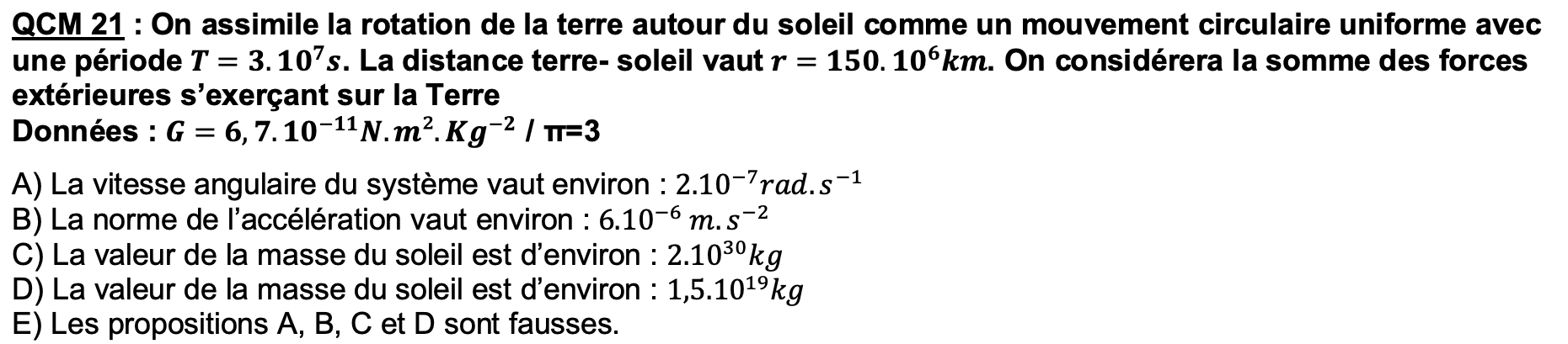

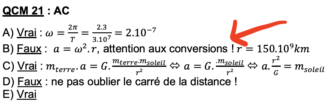

Salut, dans ce QCM l'item B est compté faux. Je n'ai pas de problème avec le fait qu'il soit compté faux, je l'ai compté faux aussi mais ce qui me gêne c'est la correction. Moi je l'ai tout simplement compté faux parce qu'on nous parle de norme du vecteur accélération mais dans l'énoncé il y a écrit que le mouvement est circulaire uniforme...donc par définition : pas d'accélération. Et dans le correction ils ont eu l'air de le compter faux pour autre chose.

Dans le cas du mouvement circulaire uniforme, il n'y a pas d'accélération tangentielle, mais il y a une ACCELERATION NORMALE qui est bien présente et qui permet justement d'avoir ce mouvement courbe.

Bonjour, merci ! Mais du coup même quand il n'y a qu'une composante normale et pas la tangentielle on peut calculer la norme ?

Oui dans ce cas ce qui est calculé est la composante normale.
