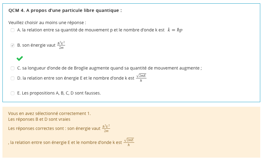

Bonjour,
à propos de ce QCM du prof :
je ne comprends pas les items B et D
d'où vient la formule de l'énergie de l'item B, et comment fait-on pour la retrouver ?
pareil pour l'item D, la relation entre l'énergie E et le nombre d'onde k, comment retrouve-t-on cette formule, et à quoi correspond-elle ? E/k ? E.k ? :question: :question: :question:
Merci !!

Hellooo ! :einstein:
Alors pour la réponse B, petite démonstration ! :dance:
et
Donc si on remplace p dans la deuxième égalité par son écriture, on obtient :
Pour l'item D, il fallait faire appel à plusieurs notions :
Mais on sait également que et que d'où
Donc
Et

Merci c'est beaucoup plus clair !
