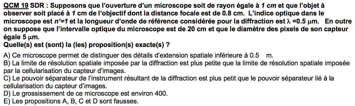

Messagepar fornasero » 12 Nov 2019, 16:03
A propos de l'item A, Comment on sait qu'elle limite de résolution spatiale il faut utiliser... Comment on choisit entre celle qui à un rapport avec la diffraction et celle qui a un rapport avec la cellularisation ??

Messagepar Choups » 13 Nov 2019, 14:49
Hellooo ! :einstein:
Il faut comparer les deux extensions spatiales, et voir laquelle est la plus grande ;)
C'est bon pour toi ? :soldier:

Messagepar fornasero » 13 Nov 2019, 17:12
Ah d'accord :p Merci :)
