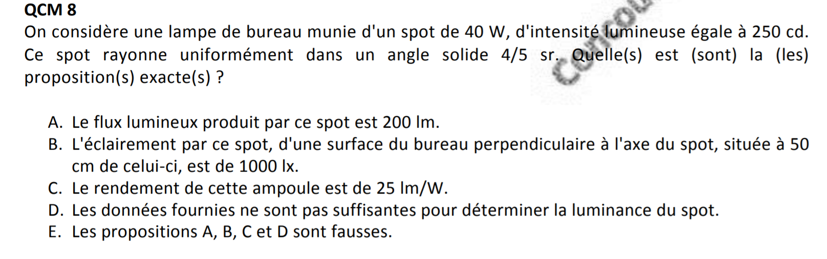

Messagepar Quitt LB » 21 Nov 2019, 10:36
Hello,
Par rapport à cet item, j'ai cherché dans la correction officieuse pour avoir une réponse mais les avis sont différents, certains disent qu'il est juste, d'autre qu'il est faux car on est dans le cas d'une source ponctuelle donc on ne peut pas ds tous les cas parler de luminance et c'est ce que j'ai pensé en le faisant... Est-ce que par hasard vous auriez une réponse ? (car dans la correction officieuse il a d'abord été compté faux puis juste)
Merci bcp d'avance! :)

Messagepar Amandab » 22 Nov 2019, 14:48
Bonjour ! :einstein:
Ma co-tut et moi sommes particulièrement partagées sur ce QCM, nous allons poser la question au prof dans la prochaine vague !
Je mets le post en attente, bon courage pour la suite ! :soldier:
