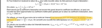

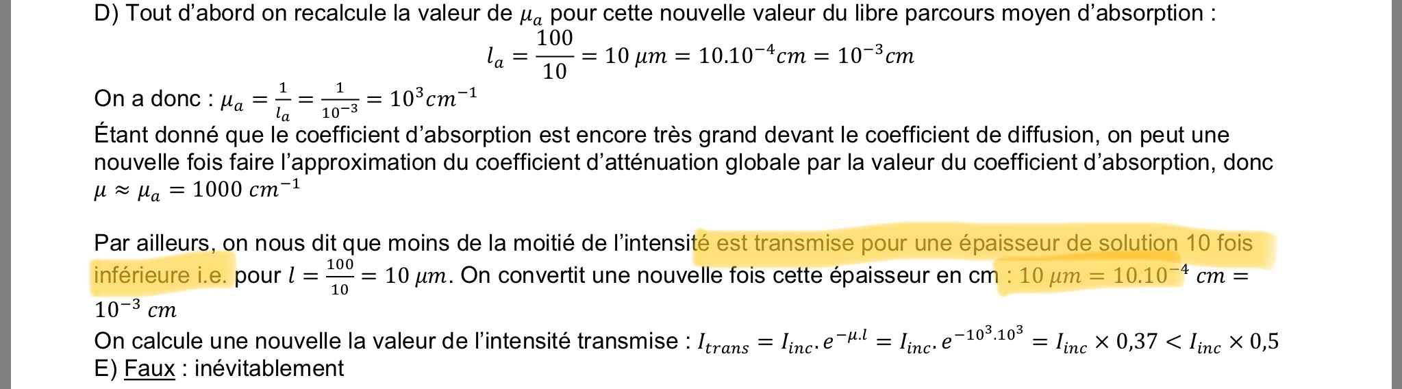

Bonjour, dans l’item il est marqué : «  Si le libre parcours moyen d’absorption était 10 fois inférieur, moins de la moitié de l’intensité serait transmise pour une épaisseur de solution 10 fois supérieure »
Pourtant dans la correction vous prenez une épaisseur de solution 10 fois inférieure donc est ce qu’il y a un truc que je n’aurais pas saisi ? Car pour moi si l’épaisseur de base est de 100 micromètres et si j’en veux une 10 fois supérieur cela me donne 1000 micromètres. (De plus si je fais ça je me retrouve avec e^-100 que je ne connais pas...)
Voila, merci d’avance !! ❤️

Bonjour, j’ai le même problème ! Mais du coup je me demande si l’item reste vrai puisque e^-100 est inférieur à e^-1 donc on aura quand même moins de la moitié qui sera transmise ?
Merci !

C'est encore une erreur de ma part (vraiment désolée)
Dans l'énoncé, il faut changer une épaisseur 10 fois "supérieure" par une épaisseur 10 fois "inférieure"
Je le note dans les errata !
Bon courage ! :bye: :soldier:
