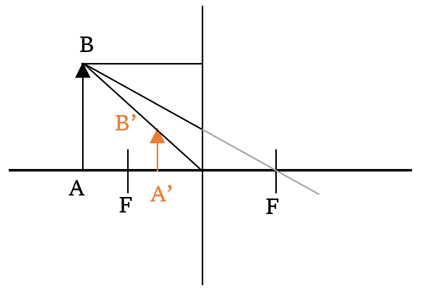

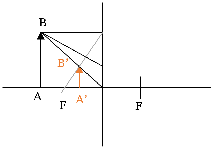

Premier exemple, pour ce trait de construction :

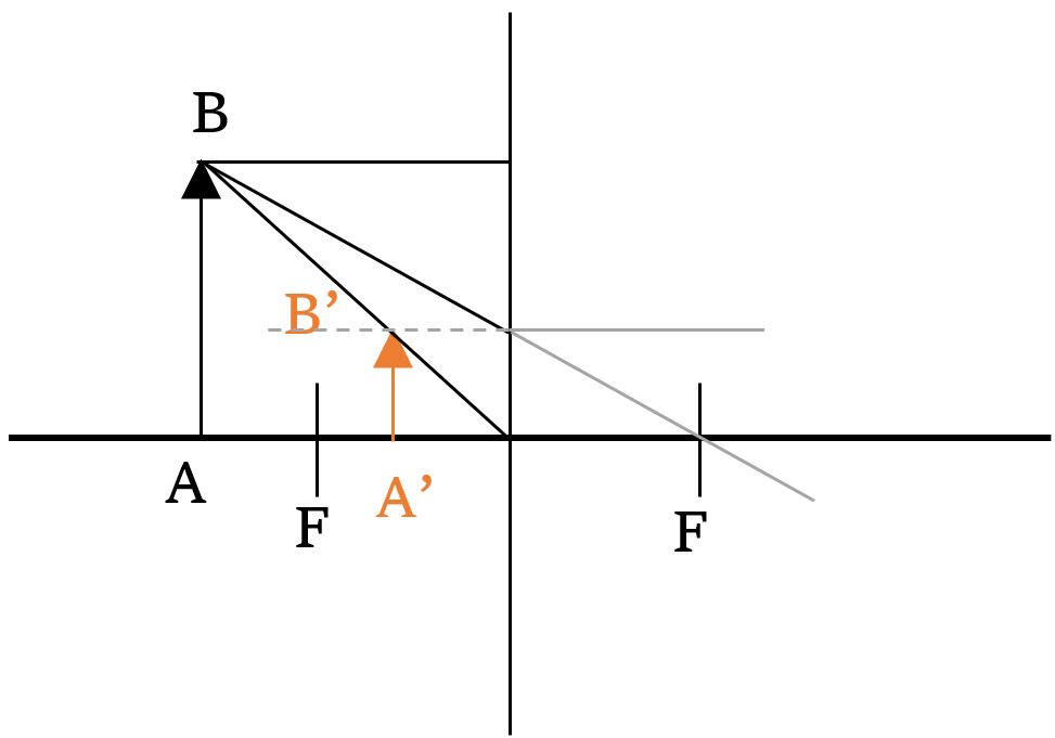

Tu peux voir que le trait "se dirige" vers le foyer se trouvant à droite de la lentille (le trait gris que j'ai dessiné ensuite). Or si ce foyer était le foyer image, ton rayon devrait être parallèle à l'axe optique pour passer par ce foyer (je rappelle une des règles pour la construction optique qui est que tout rayon passant parallèlement à l'AO passera par le foyer image). Par ailleurs, notre hypothèse que le foyer se trouvant à droite de la lentille est le foyer objet est confirmé par le fait que si tu construis un trait parallèle à l'AO à partir du croisement de ton trait de construction passant par le foyer et de la lentille, alors tu retombes bien sur ton image :

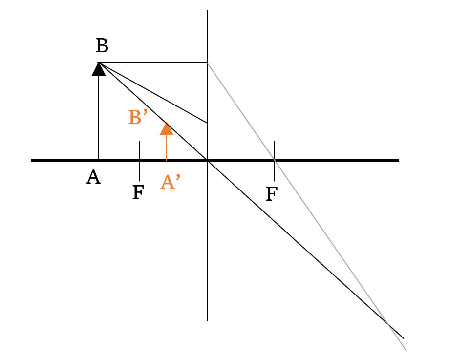

Deuxième exemple pour ce trait de construction :
Selon une des règles de construction optique tu sais que tout rayon passant parallèlement à l'AO passera par le foyer image, ainsi, si ton foyer image se trouvait à droite, tes différents tracés de construction optique se croiseraient à droite de ta lentille comme ceci :
Cependant, en considérant que ton foyer image se trouve à droite, tu retombes bien ton image comme sur la première image de cet exemple.

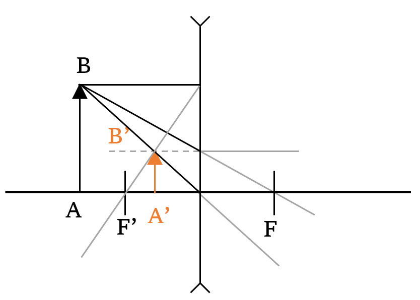

Une autre méthode consisterait à faire l'hypothèse que ta lentille est convergente (donc que ton foyer objet se toruve à gauche de ta lentille et que ton foyer image se trouve à droite de ta lentille) et respecter les différentes règles puis que ta lentille est divergente (donc que ton foyer objet se trouve à droite de ta lentille et que ton foyer image se trouve à gauche de ta lentille) et respecter encore une fois les différentes règles. En faisant cette dernière hypothèse, tu trouves bien :
(je n'ai pas fait les tracés pour la lentille convergente mais tu peux les faire et vérifier que ça marche pas)

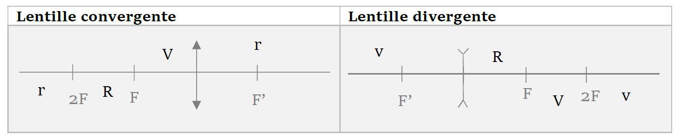

La dernière solution est d'utiliser les différents moyens "mnémo" que l'on vous a donné, soit celui se trouvant dans la ronéo/fiche :
Tu compares ensuite la position de ton objet, la position de ton image et les caractéristiques de ton image (virtuelle/réelle, agrandie/rétrécie) et tu trouveras dans quel cas (lentille divergente/convergente) tu observes ces différentes caractéristiques.

Je pense que le plus simple pour moi c'est de me référer au mémo que vous nous avez donné, je te remercie beaucoup de cette réponse super détaillée, mais elle est moins évidente pour moi.. Du coup pour être sure, ce qui correspond au virtuel rétrécie, droite, c'est bien l'image A'B' et c'est parce que son emplacement correspond à cette "description" que l'on peut dire qu'il s'agit d'une lentille divergente ? Merci encore!
