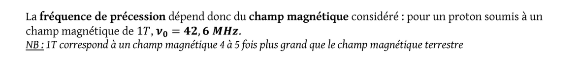

Bonjour !
Voici un extrait de la ronéo :
Il fallait se baser sur cette valeur donnée par le prof pour en déduire que si le champ magnétique était multiplié par 10 alors la fréquence de Larmor était également multipliée par 10.
