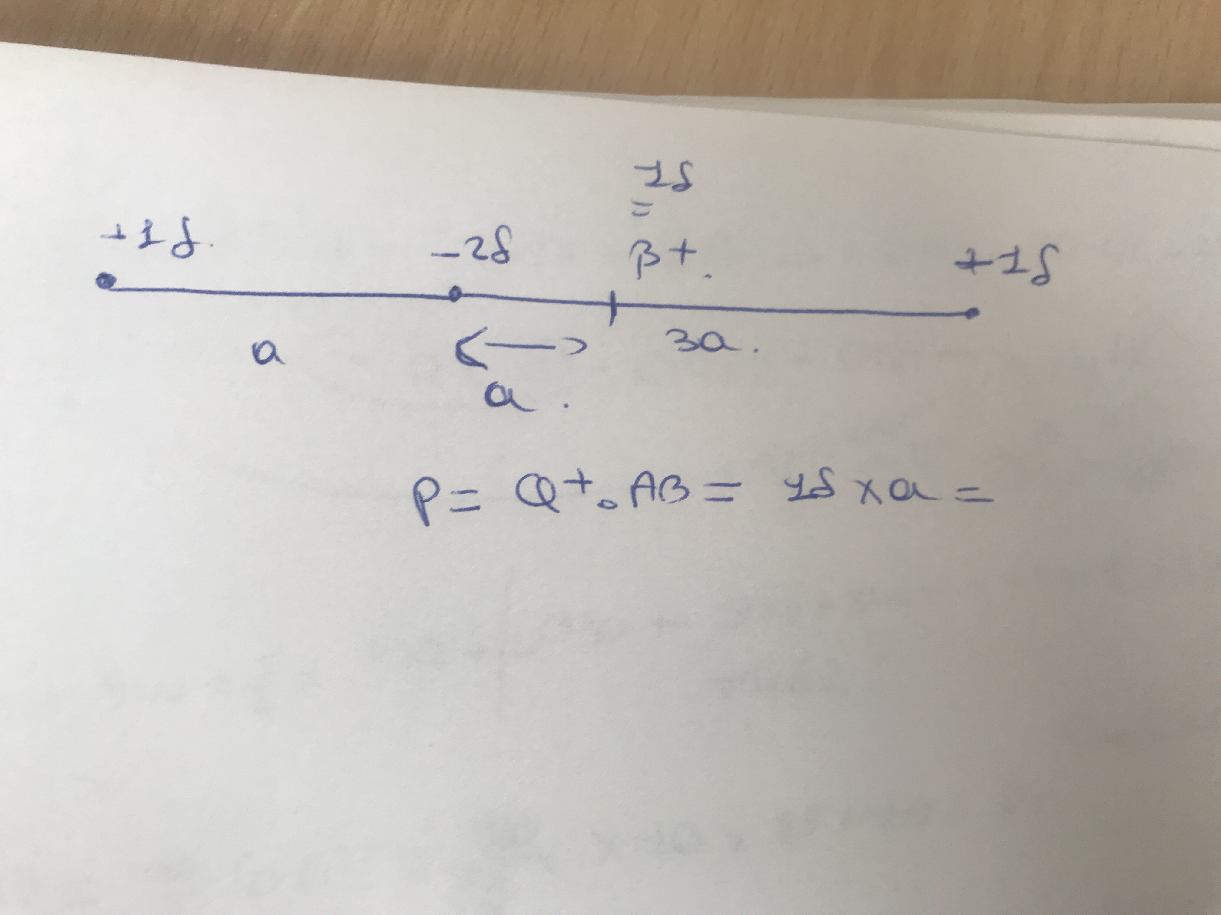

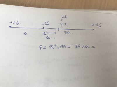

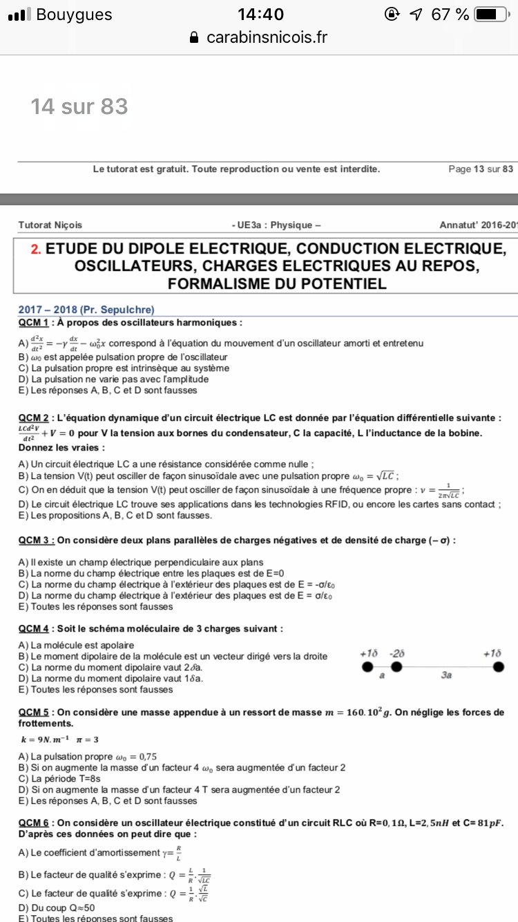

Salut ! Il y a un qcm que je n’arrive Pas à comprendre.c’est le qcm 4
Je ne trouve pas 2delta a mais 1
Je vous mets mon raisonnement défectueux avec 😭
Merci ❤️

En fait tu dois trouver le barycentre des charges positives et celui-ci est égale à puisque le barycentre représente la force qu'exerceraient ces charges partielles si elles s'exerçaient toutes les 2 en un seul point qu'est le barycentre !
D'ailleurs, comme précisé sur d'autre posts, la valeur de "q" dans la formule du moment dipolaire est égale la valeur absolue du barycentre négatif ou du barycentre positif, ainsi tu vois bien que q vaut bien et non pas
