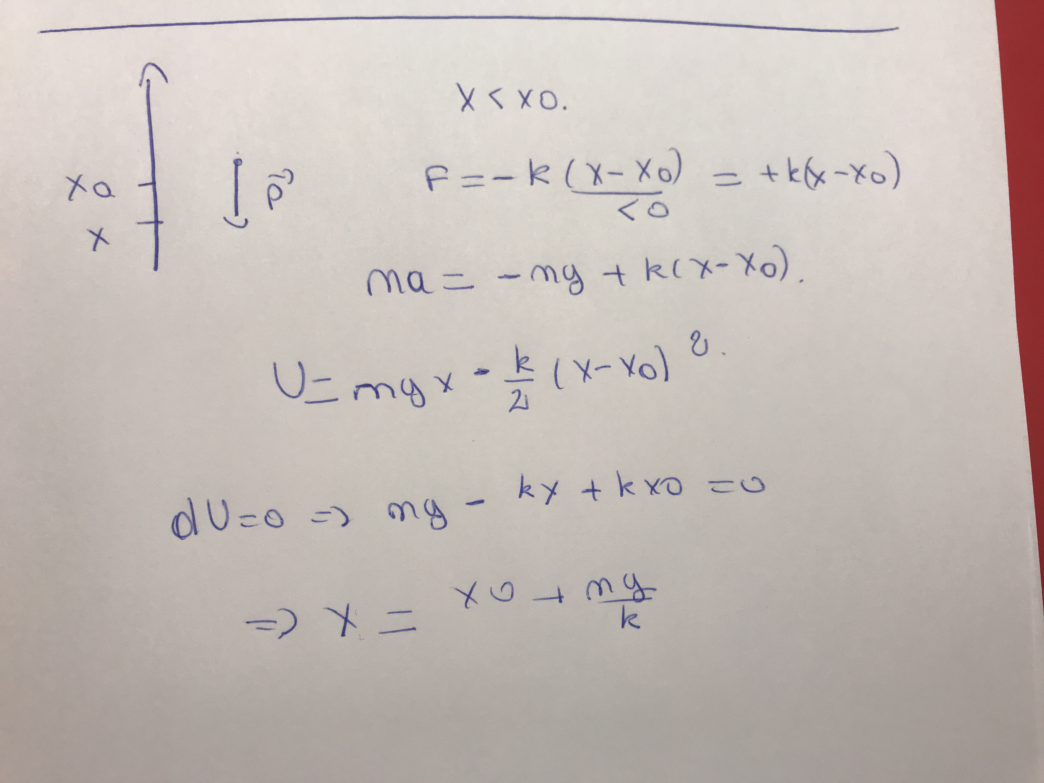

Bon alors en fait ici on a utilisé la dérivée de l'énergie potentielle pour trouver la position, et non pas l'opposée de la dérivée.
Mais si on fait l'opposée de la dérivée, cela ne change rien. En effet, on aurait alors :
Soit :
Donc :
Et :
Donc au final :
C'est bon pour toi ? :soldier:

Okk mais alors pourquoi dans le qcm de la sdr il fait mg-k (x-xo) alors qu'on est dans la meme situation ?

Salut ! je viens de voir mais juste comment on pouvait savoir que c'etait dirige vers le bas pour la sdr ?

J'avais posé la question au prof par mail avant la SDR (et il me semble que lui-même l'a précisé pendant sa correction) mais comme dans le cours il ne parle que d'un ressort vertical dirigé vers le bas (et non pas vers le haut) il fallait considérer le cas comme il l'est dans le cours (donc si rien n'est précisé, il faut réfléchir à comment était l'axe dans le diapo du prof)
