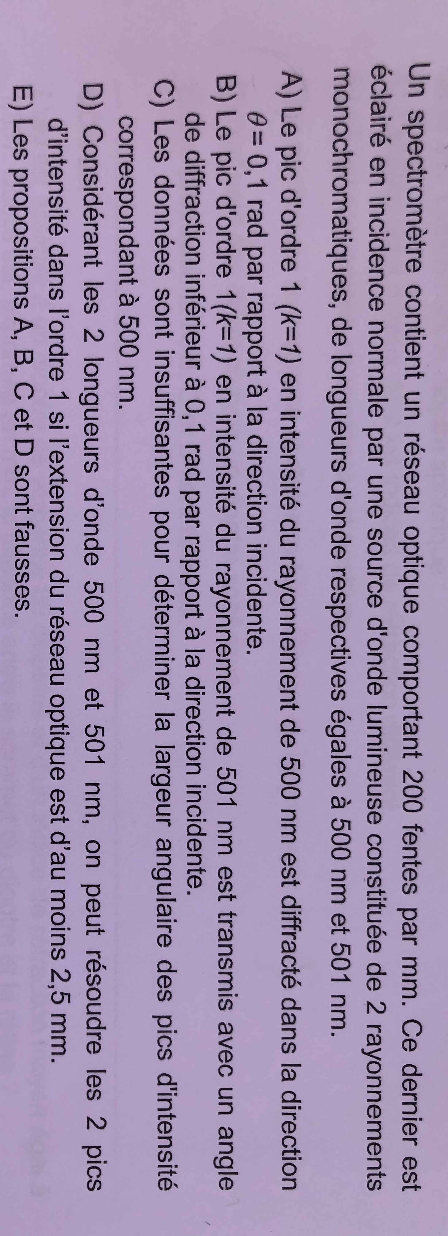

Messagepar BatBouut » 02 Déc 2019, 12:26
Annales 2012 qcm 9
Je comprend pas pk l’item D est vrai, je pensais que si les 2 pics sont de MEME ordre, il ne sont forcément pas resolu, il faut qu’il soit d’ordre différent...
Et même en calculant on obtient des valeurs différentes je pense non ?
Merci d’avance <3

Messagepar Choups » 04 Déc 2019, 14:20
Bonjour,
C'est parce qu'ici il fallait utiliser cette formule : :)
:einstein: Tutrice physique 2019-2020 :einstein:
FONCTION RECHEEERCHE
(Et n'oubliez pas de passer vos posts en résolu :) )

Messagepar BatBouut » 04 Déc 2019, 18:56
Est-ce que je peux avoir une explication détaillée svp ?
Mercii d’avance <3 +++

Messagepar Choups » 06 Déc 2019, 12:42
Bonjour,
Je te renvoie à la correction du QCM 9 item D de cette correction officieuse : https://www.carabinsnicois.fr/phpbb/viewtopic.php?p=193374#p193374 :)
Je ne pourrais pas expliquer mieux que ce que les tuteurs de l'époque ont fait
