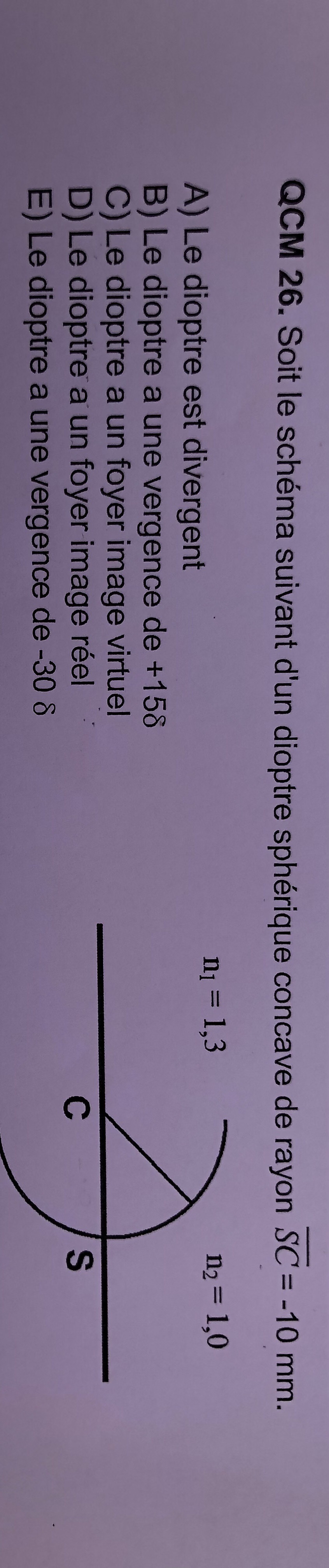

Salut :D
Annale 2008 qcm 26
Je comprend pas pk la D est Vrai ...
depuis quand on parle de foyer image ( RÉEL / VIRTUEL.. ) c’est dit où dans le cours svp ?
Mercii d’avance <3

Bonjour ! :einstein:
Tout d'abord comme le soulève le titre de ton post, ce QCM date de 2008 donc le cours était assez différent (il date de plus de 11 ans, certains P1 ayant passé le CC en 2008 sont aujourd'hui médecins pour te donner un ordre d'idée)
Par ailleurs, étant données les définitions d'images (et d'objet) et de virtuel et réel, pour moi un foyer image est réel lorsque la lentille est convergente soit que le foyer image se trouve à droite de la lentille et inversement pour un foyer image "virtuel".
Pour la D, tu utilises la formule du cours :
Or une vergence positive indique que ta lentille est convergente donc que ton ofyer image se trouve à droite de ta lentille selon le raisonnement que je t'ai expliqué plus haut donc l'item D est vrai
Bon courage ! :soldier:
